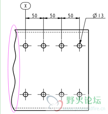

请教各位老师,图示的断开线在creo的二维工程图中怎么画啊!
83
103
 楼主| 发表于 2018-5-11 09:55 | 显示全部楼层
上图我是用“转换为绘制图元”做的,但失去了关联性,不能编辑了

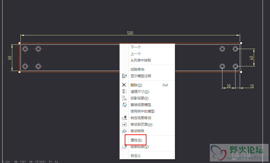

按如下图示步骤操作即可

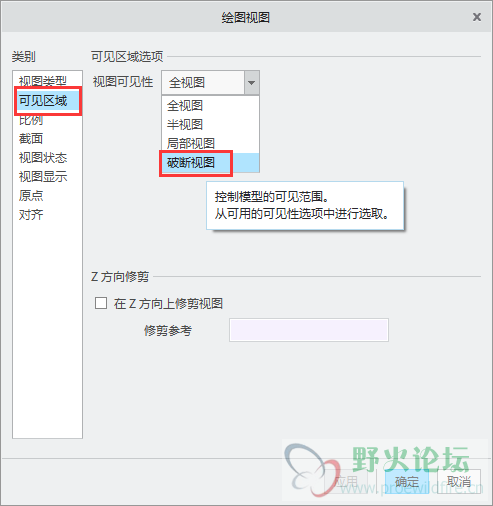

1.在需要断裂的视图上右键,点击属性
2. 在属性卡中依次点击可见区域,破断视图

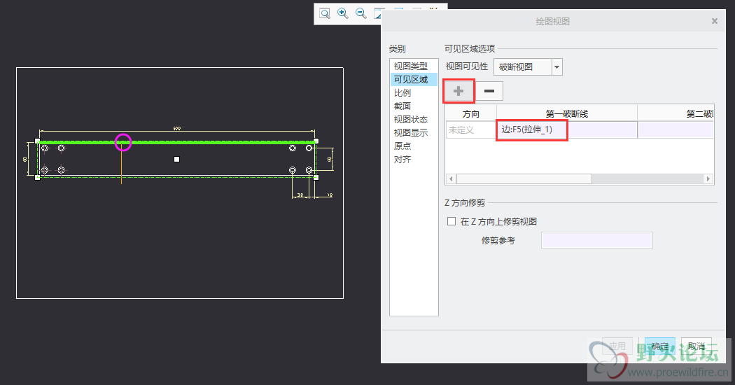

3. 点选第一破断线放置点

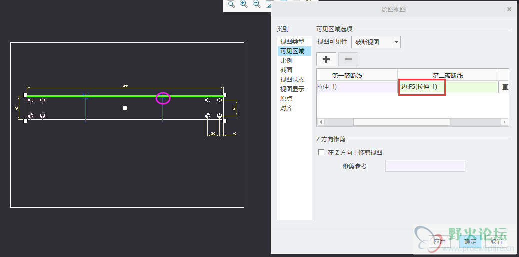

4. 点选第二破断线放置点
5. 选取破断线样式
6. 最终效果图
