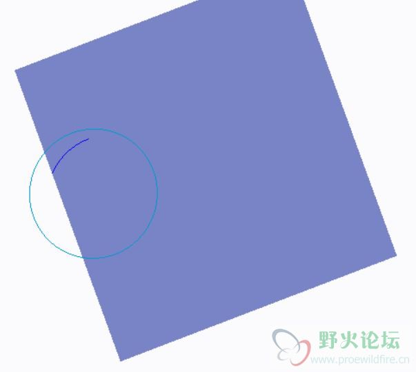

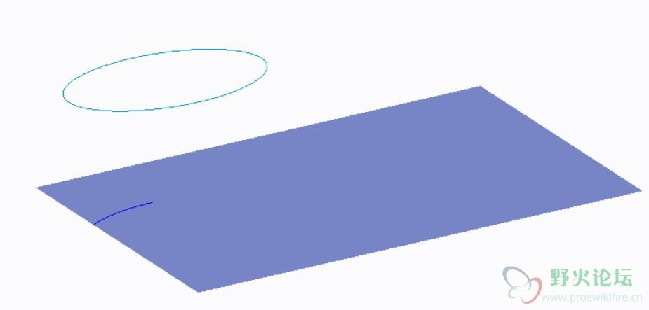

包络曲线时可以在边界修剪,也就是超出边界的部分会给减掉。但是为什么一个圆包络到一个平面曲面上只有一段?
45

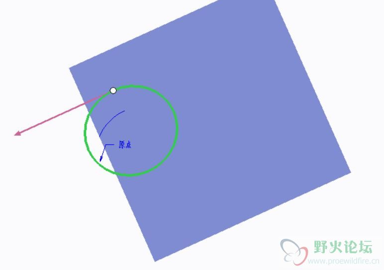

 楼主| 发表于 2018-5-10 17:19 | 显示全部楼层
好吧,我TM知道怎么回事了,这应该是软件的一个无聊的设定。
即便是一个圆,软件也有一个默认的起点,起点在哪里,可以选择这个圆然后点击扫描就看到了。然后包络的时候,软件会从这个起点开始包络,如果超出边界,那后面的就全部裁减掉,很有意思的设定。
