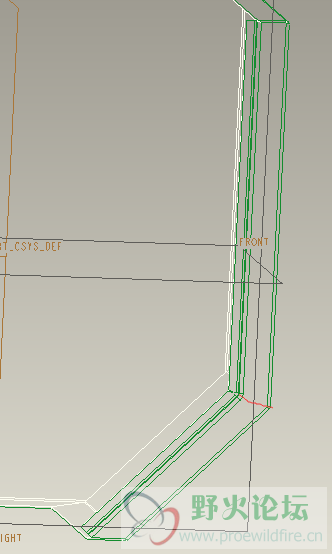

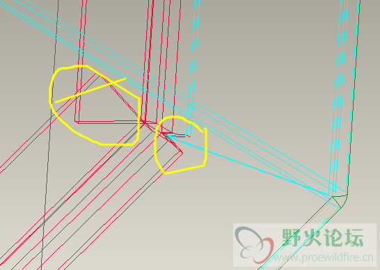

这种斜边拉一条裂缝,好展开,不知道要怎么操作,怎么也弄不起来,钣金对我来说确实有难度啊,请高手讲解
如何添加裂缝,以便展开
如何添加裂缝,以便展开

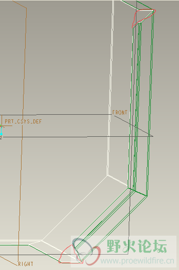

 楼主| 发表于 2018-5-10 15:23 | 显示全部楼层
用了很多方法都不理想,有高手解难吗
两边要是能封住就好了
两边要是能封住就好了
两边封住,中间想要有裂缝
两边封住,中间想要有裂缝

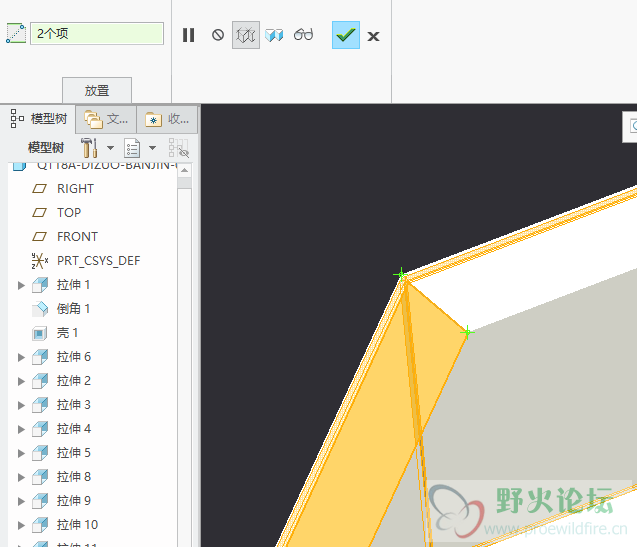

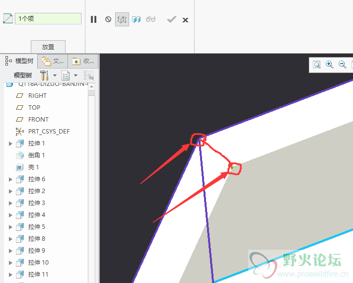

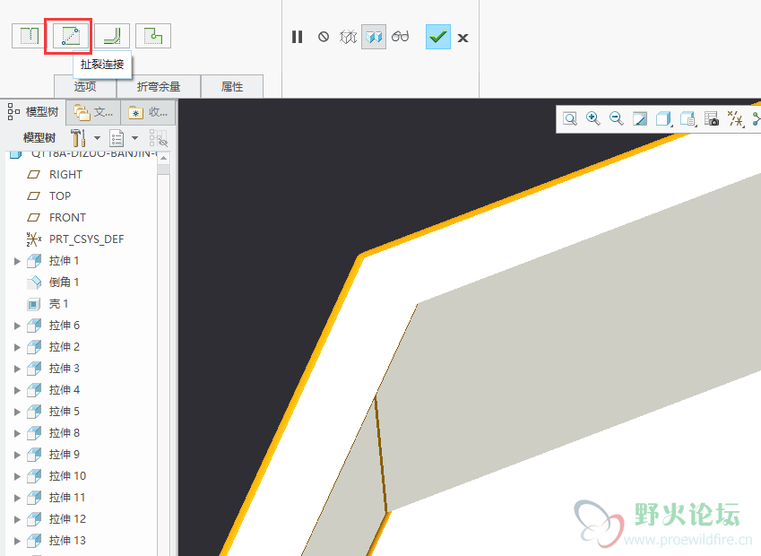

发表于 2018-5-10 21:04 | 显示全部楼层
这个操作其实很简单的,只要按住Ctrl键,同时选取你想要扯裂边的二个顶点就可添加一条扯裂边了

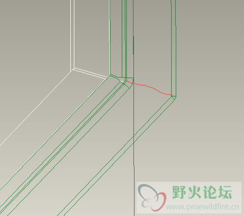

 楼主| 发表于 2018-5-11 07:50 | 显示全部楼层
两个边的内侧还要翻L型的边,这样提前添加了扯裂边,两边拐角处真不知道要怎么处理
水平有限,多多指教
