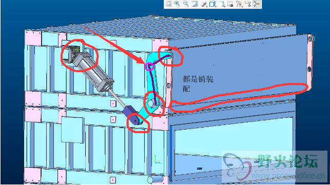

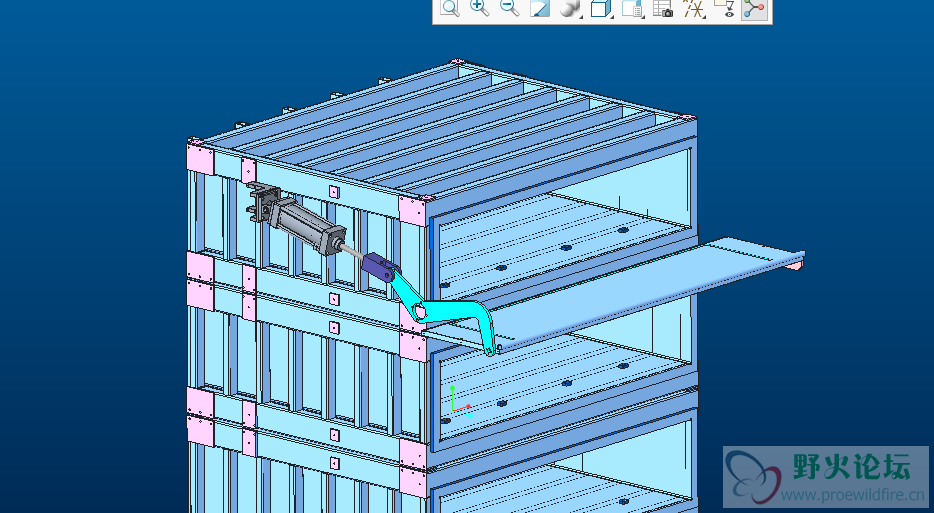

机构有5个销装配,一个滑块装配,门板部分是需要90度反折的,气缸作为传动部分,只是任意4个销装配,机构都可以运动,再加一个销装配就不能运动了    软件是creo4.0

发表于 2018-5-10 15:35 | 显示全部楼层
那么肯定有问题,看看基准面是不是选择了其他零件的
愚者暗于成事,智者见于未萌

发表于 2018-5-10 16:40 | 显示全部楼层
可能是装配误操作,其中某一零件被默认固定了,要不把附件传上来帮你看看

发表于 2018-5-10 22:42 | 显示全部楼层
仔细分析了一下你这个结构,紫色形成三连杆自锁,所以无法运动
解决办法,将图示上段连杆分成二支连杆,并在此加一销轴即可

 楼主| 发表于 2018-5-14 08:40 | 显示全部楼层
没怎么明白大神的表述,我门板下面有个合页需要门板呈现九十度的开合角度,能否更清晰的表达
需要大神更清晰的说明。门板下面有个合页,门板呈90度

发表于 2018-5-14 11:09 | 显示全部楼层
发网盘吧,帮你改好,图上说不清楚的
