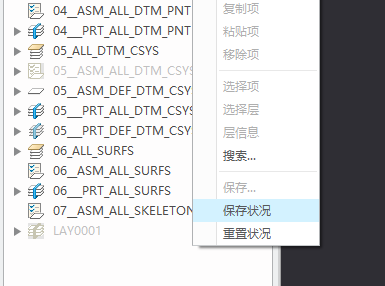

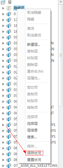

发表于 2018-5-9 15:38 | 显示全部楼层
模型树切换到层,隐藏项右击保存状态

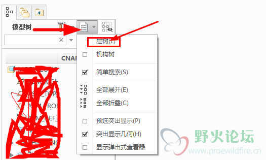

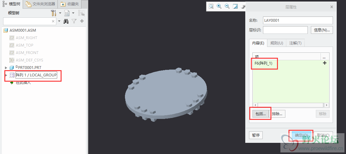

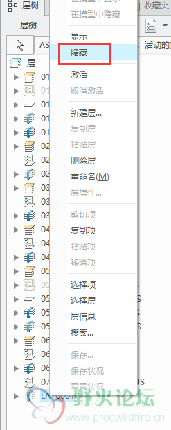

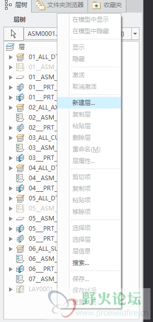

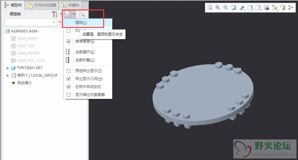

发表于 2018-5-9 16:55 | 显示全部楼层
按贴图所示步骤操作即可
1.切换到层树
2.新建图层
3.将要隐藏的零件选上
4.在新建层上右键,点击隐藏
5.保存装况
