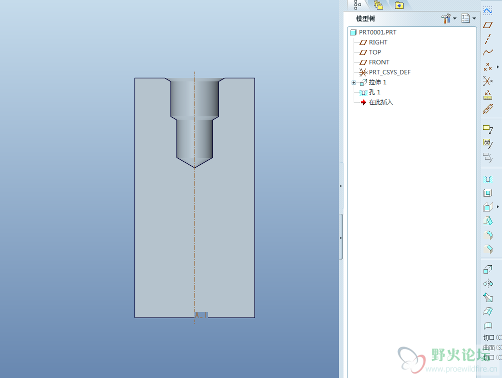

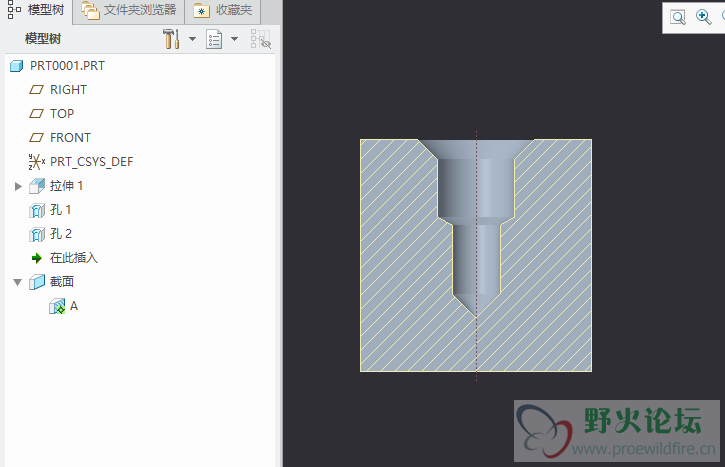

求解答这个孔怎么画
这张是工程图
这张是工程图
这张是我画的时候的样子
这张是我画的时候的样子
3194
3621
发表于 2018-5-9 09:37 | 显示全部楼层
这个明显不是螺钉孔,用旋转一步完成!

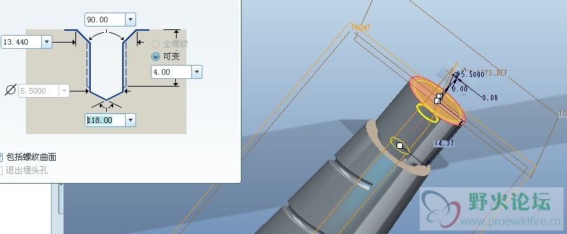

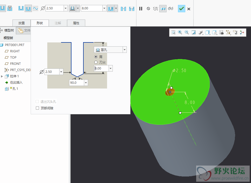

发表于 2018-5-9 11:15 | 显示全部楼层
在同一处打二次孔也是可以滴
56
78
 楼主| 发表于 2018-5-9 11:20 | 显示全部楼层
yuanbin20 发表于 2018-5-9 11:15
在同一处打二次孔也是可以滴
打两次孔吗?

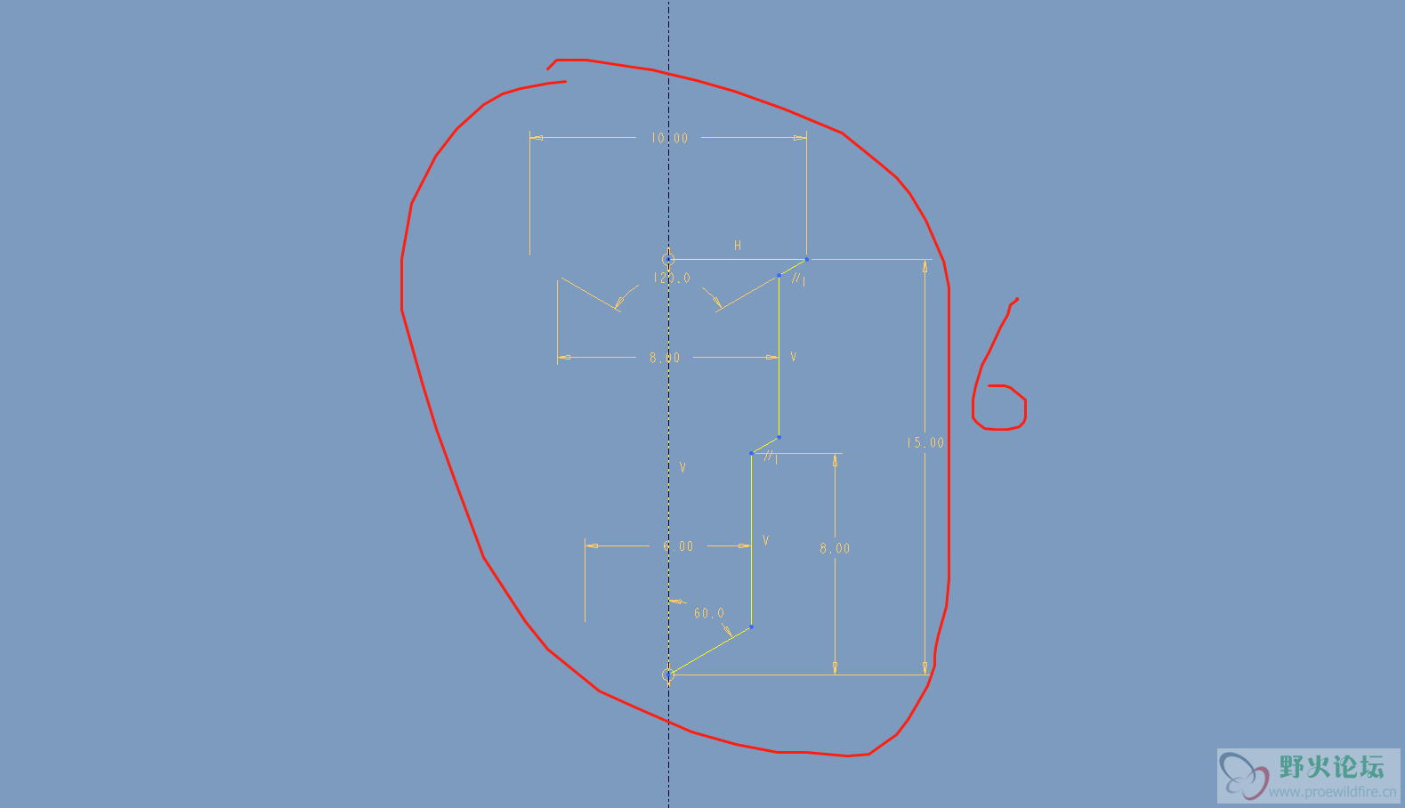

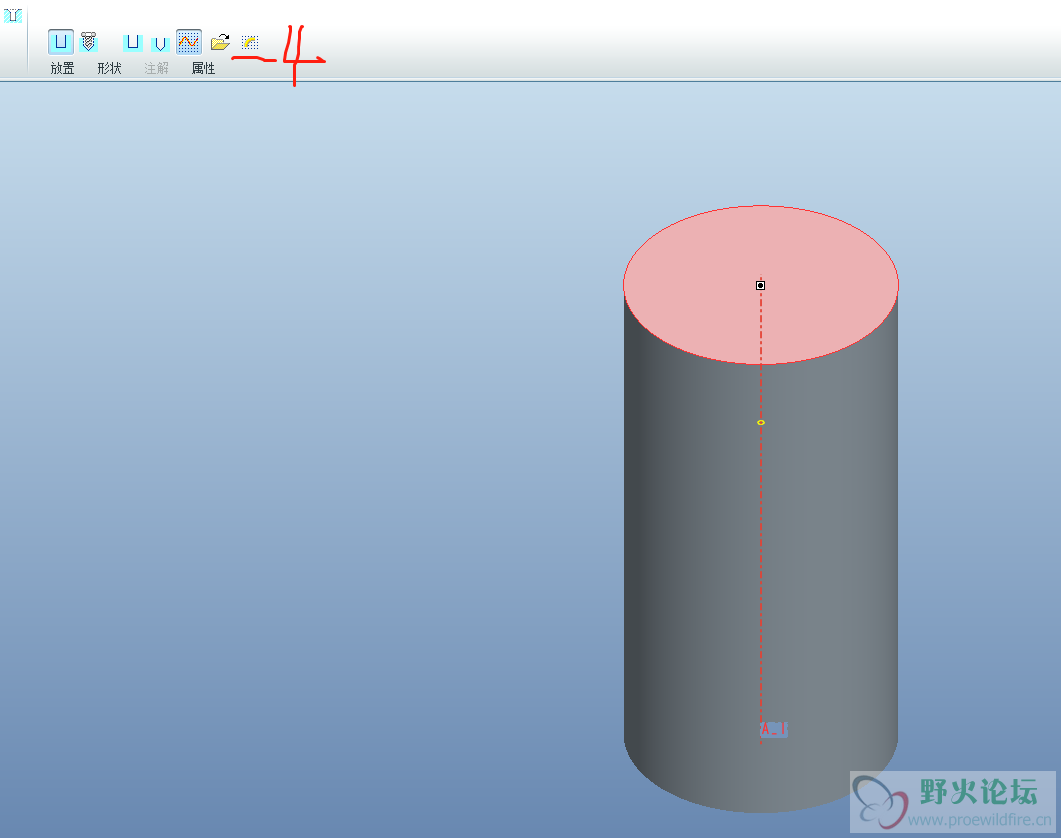

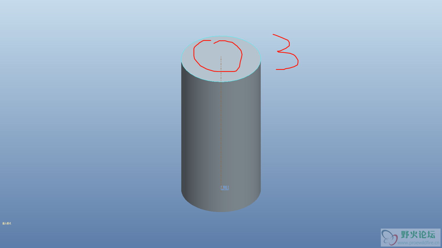

发表于 2018-5-9 13:54 | 显示全部楼层

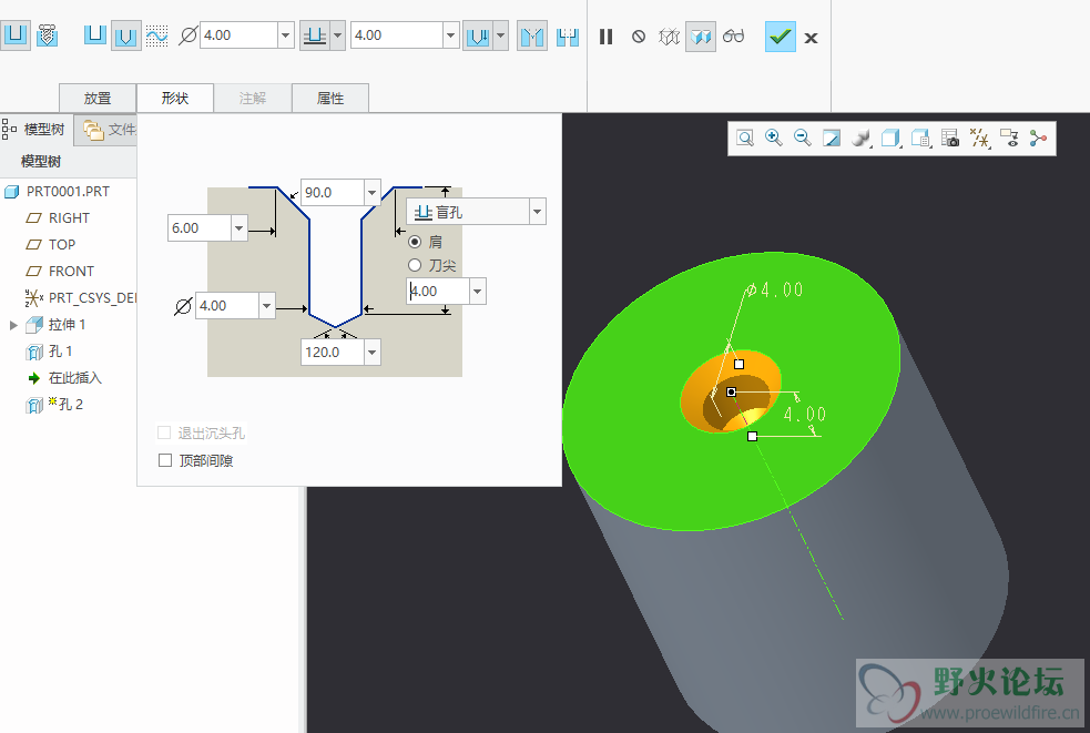

我想说的是有这么复杂吗?直接用工程命令,孔工具一步到位啊。具体是这样操作的:
选择孔工具
选择孔工具
然后选择草绘孔样式
然后选择草绘孔样式
选择要打孔平面
选择要打孔平面
按住Ctrl选择轴线,并选择草绘
按住Ctrl选择轴线,并选择草绘
先画中心线
先画中心线
画一半,并标注尺寸
画一半,并标注尺寸
打钩确定
打钩确定

发表于 2018-5-9 15:04 | 显示全部楼层
放置再次孔
3194
3621
