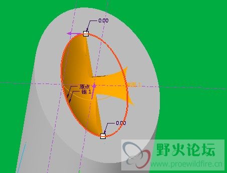

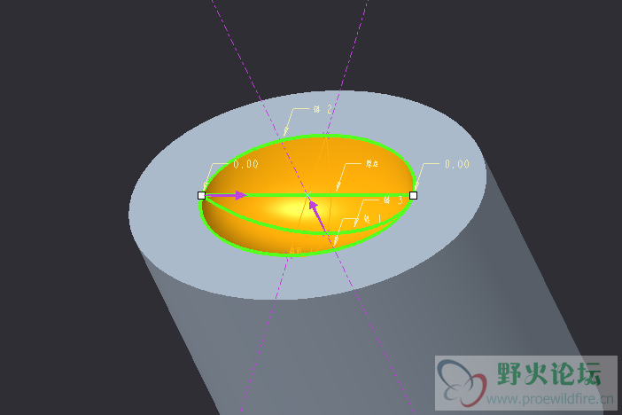

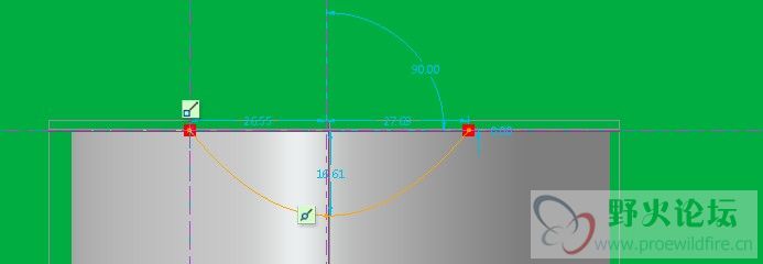

[已解决] creo4.o 可变剖面扫描不按轨迹走 只扫出一半
发表于 2018-5-8 23:20 | 显示全部楼层 |阅读模式
麻烦大神帮帮忙 帮小弟解惑 谢谢谢谢
截面
截面
预览
预览

发表于 2018-5-8 23:57 | 显示全部楼层
选中间直线为原点轨迹
