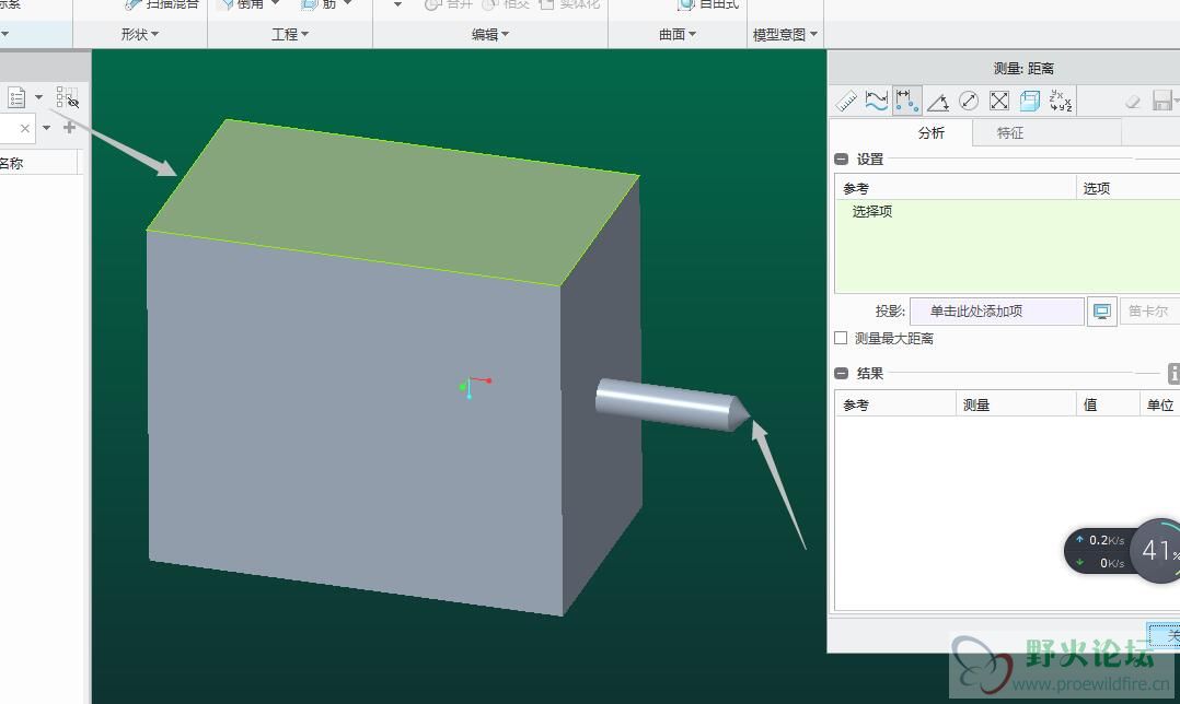

你是怎么判断这不是面与面之间的距离而是点与点之间的距离的呢

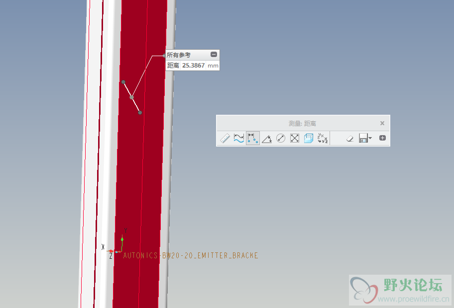

发表于 2018-5-8 23:01 | 显示全部楼层
发图出来,别人才能知道你的问题出在那里

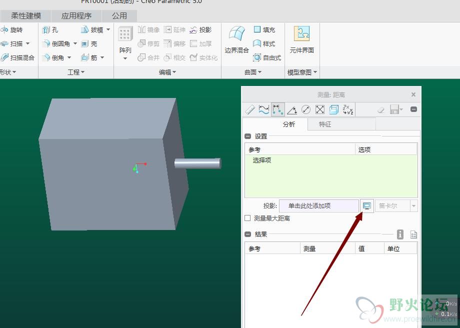

发表于 2018-5-9 08:04 | 显示全部楼层
看图操作,应该能明白。
总之,面跟面之前测量前点一下电视,点跟点,点跟面之前测量就按你的方法来操作就好了。
测量之前先点下这个选项,这样所选的两个就是面与面。
点前面那个电视选项,测量不出来点到面的外形尺寸。

发表于 2018-5-9 09:27 | 显示全部楼层
可以试试过滤器
