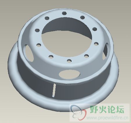

现代的汽车车轮不但是安装轮胎的骨架,也是将轮胎和车轴连接起来的旋转部件。通常车轮由轮毂、轮辋以及这两个元件之间的连接部分(称为轮辐)的元件所组成。
    按照轮辐的结构,车轮可分为辐板式和辐条式,根据轮辋形式不同又可分为组装轮辋式,可调式、对开式、可反装式,根据车轮材质不同又有铝合金、镁合金、钢车轮之分。
    钢制车轮作为新车的标准装备件,被采用的最多,主要是因为其可以大批量生产,价格低廉。但由于重量和散热方面不如铝制车轮,从冲压及辊轧等生产工艺特性方面来看,它的造型受到限制,很难实现新颖的造型。
    铝制车轮是铝轻合金铸造车轮,比钢的散热性好,重量也轻,造型上受限少,十分受到欢迎。有些铝制车轮可通过造型方式,靠本身的旋转从制动器排出行驶风。这种车轮的旋转方向是固定的,在更换轮胎或轮胎换位时要注意不要搞错旋转方向。
    镁合金制车轮比铝制车轮轻,但由于价格昂贵而且耐腐蚀性差,所以普及率很低,目前也有采用其他材料的。

这个轮毂应该是用钢做的,一般都会用铝合金材料。
