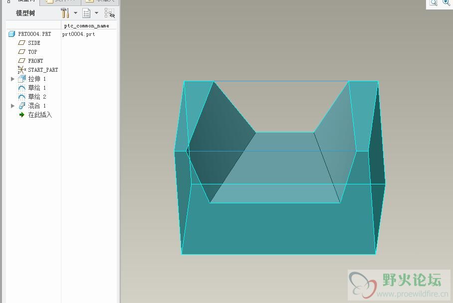

[已解决] 求各位大神帮助,这个斜面怎么弄出来啊!!!

发表于 2018-5-8 20:49 | 显示全部楼层
用混合命令

发表于 2018-5-8 21:42 | 显示全部楼层
一个混合操作即可搞定

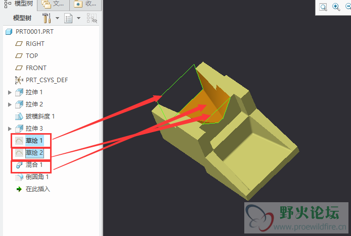

发表于 2018-5-9 08:26 | 显示全部楼层
边界混合,然后在拉伸去材料
