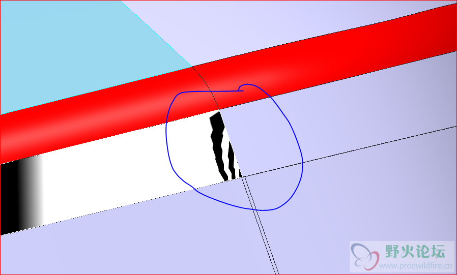

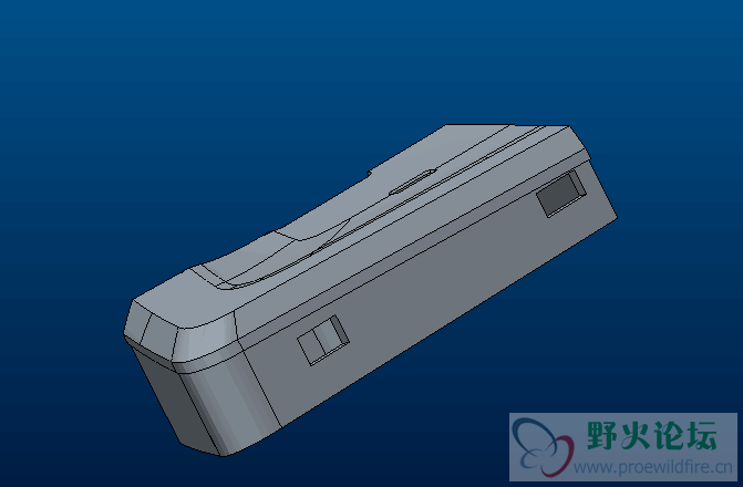

7777.rar (500.74 KB, 下载次数: 27) 产品需要A面拔模,什么方法最好,是不是先去A面红色一圈圆角,怎么去呢,需要步骤,谢谢,保存下CREO3.0的,感谢

你这模型有些面变形,是拔不了模的,最好用原始模型操作,5.0不用去圆角,其他版本要先在柔性建模中拔掉圆角,拔模之后再导圆角!

发表于 2018-5-10 14:27 | 显示全部楼层
倒角弄好了,随便你怎么拔模,但是是4.0版本,保存不了3.0版本
