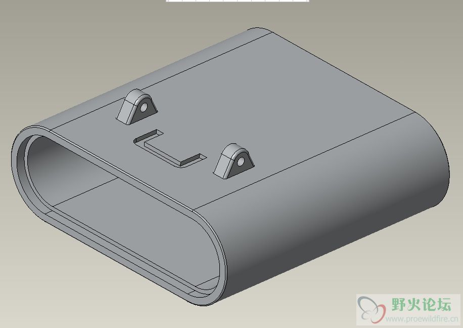

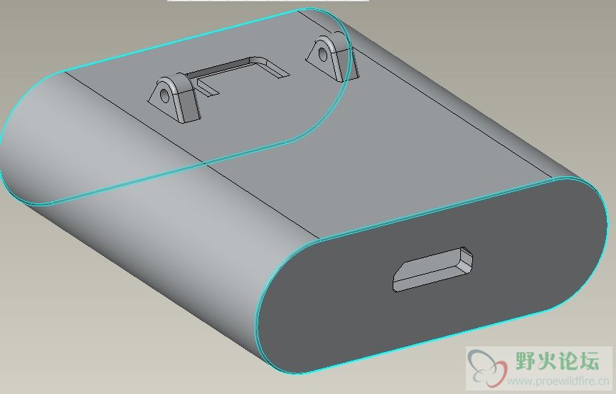

請問各位大蝦,如以下附圖,模具好分模嗎?
如何分模是最佳的.望指教!

以两边的圆心拉一个面分。个人觉得

上下对称面分型,侧面滑块抽芯

这是个充电器外壳吧。

需看对外观重视不,上下分会有合模线,
48
发表于 2018-5-12 15:45 | 显示全部楼层
反正都会出现合线
分上下壳拆两个件不行吗

同意这种分型,只是分型面那肯定有合模线,要处理好点才行。

无论怎么分都会有合模线,如果外观要求高出模后加一道抛光工艺
发表于 2021-6-7 15:13 | 显示全部楼层
投影仪,上下对称分模,2边跑滑块
