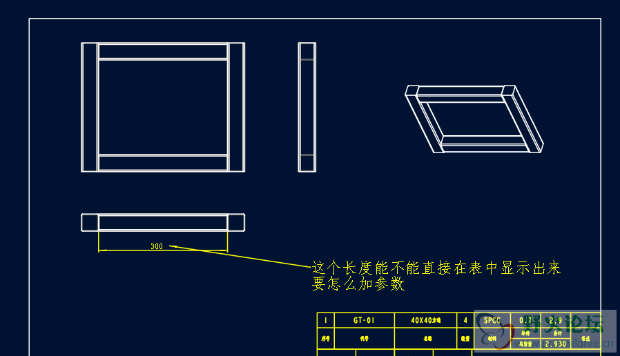

关于方通的长度自动显示在表中怎么加参数

你这是AFX模块做的吗?

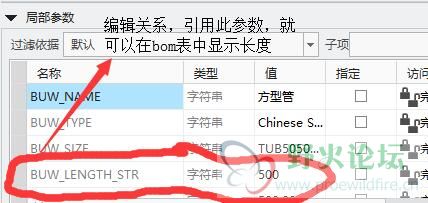

AFX模块调用的型钢,得改模板,才能在明细表中显示
现在在家,没有做好的示例,明天有空给你看看
比如:
备注=buw_length_str
你工程图模板bom表有备注一列的话,就可以自动显示长度了
155
208
 楼主| 发表于 2018-5-8 08:05 | 显示全部楼层
500的长度还是要自己在前面手写了
