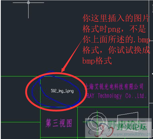

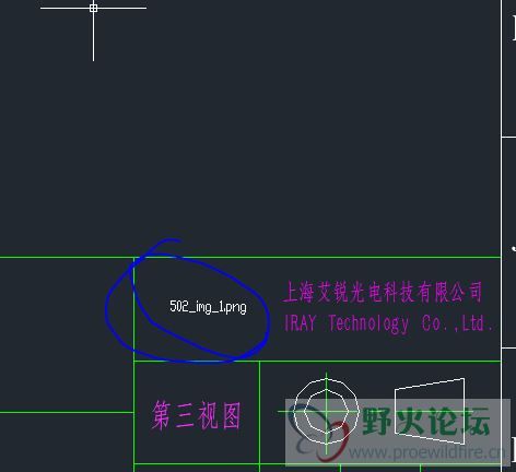

大家好,请教下:我制作了一个2D图模板,其中公司LOGO是通过插入对象(BMP文件)制作的,但是转2D后,图片就消失了,请大神们帮忙看看怎么解决,谢谢!
模板里没问题模板里没问题模板里没问题
模板里没问题模板里没问题模板里没问题
转2D后,图片就消失了
转2D后,图片就消失了

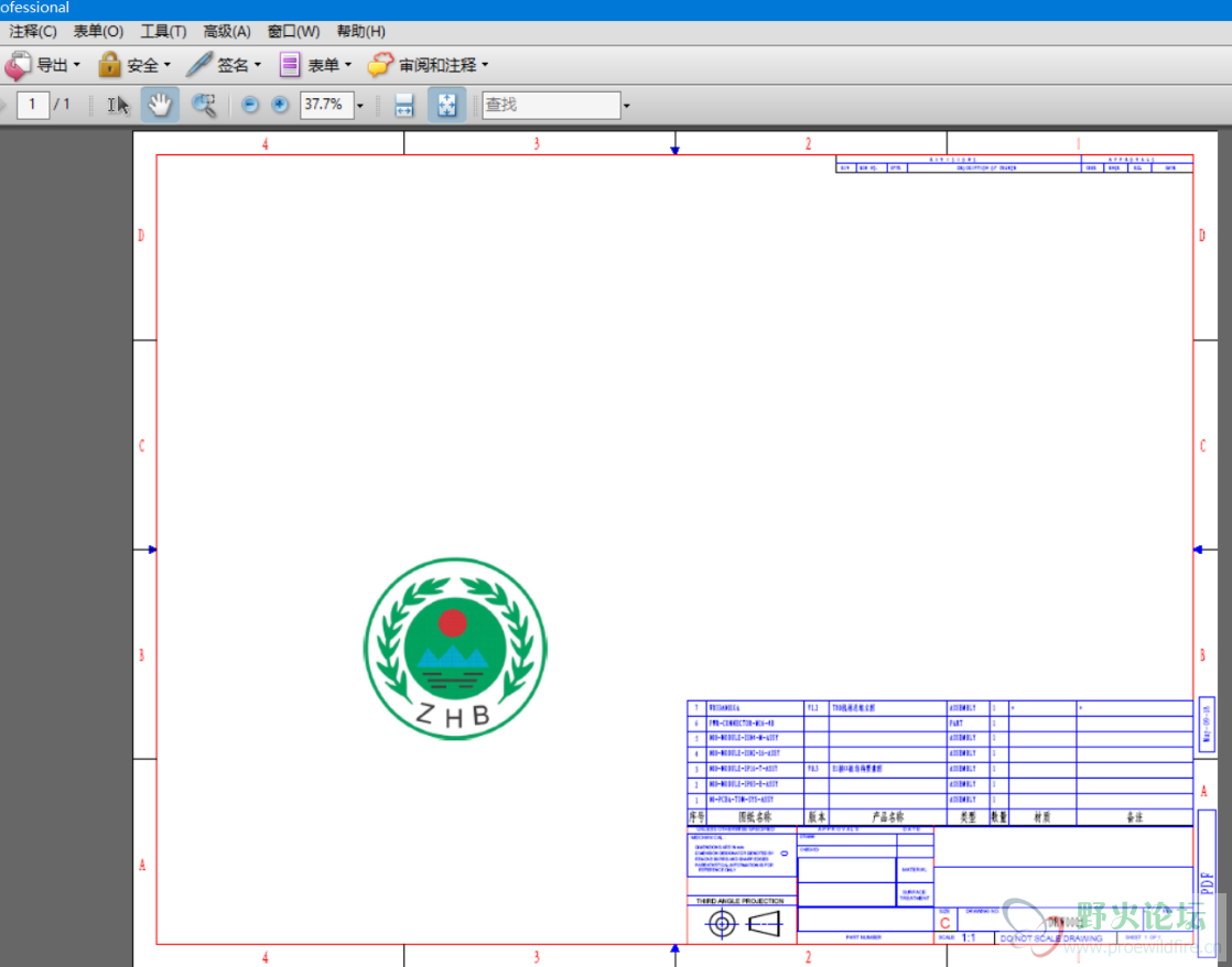

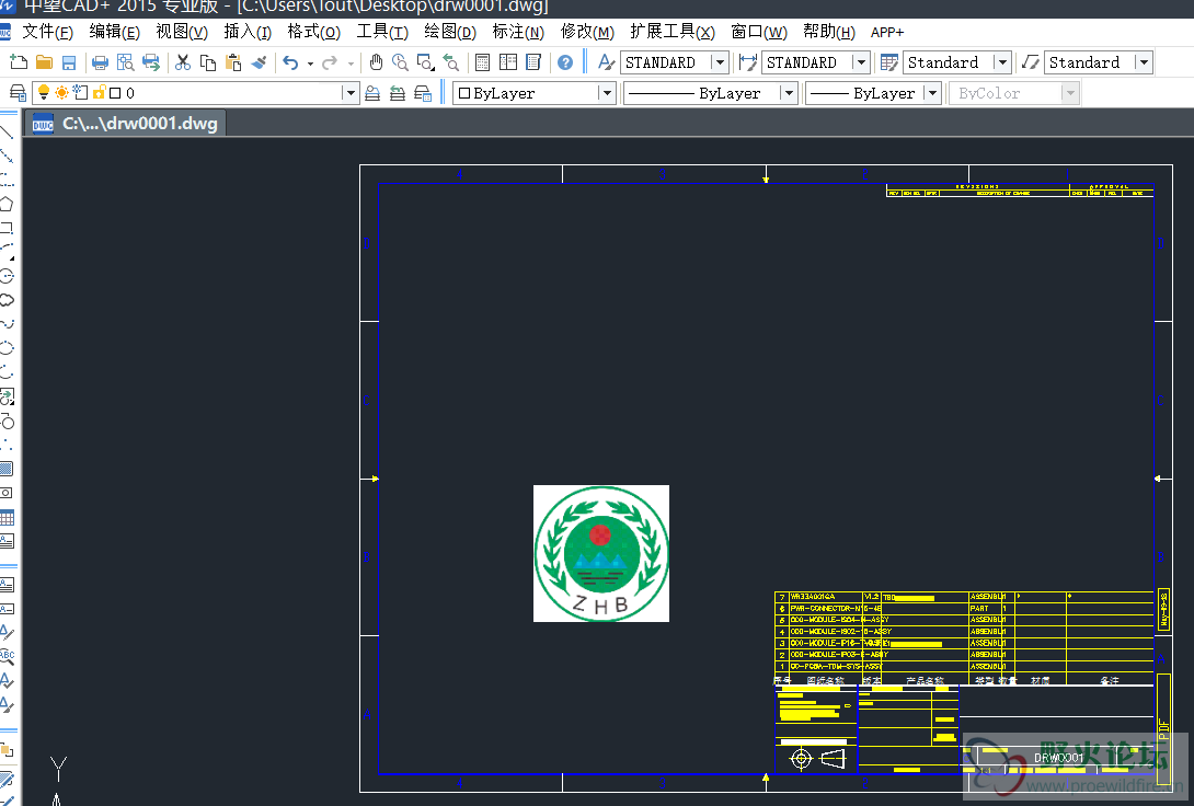

楼主,我刚试了一下,没有出现你说的问题!工程图中的图片转为PDF图,工程图中的图片能正常显示。我插入的图片是bmp格式
另外我注意到你的截图中的一个细节:你工程图图片中的格式时png,你换成bmp之后试试!

导出PDF
导出PDF
导出CAD打开
导出CAD打开
