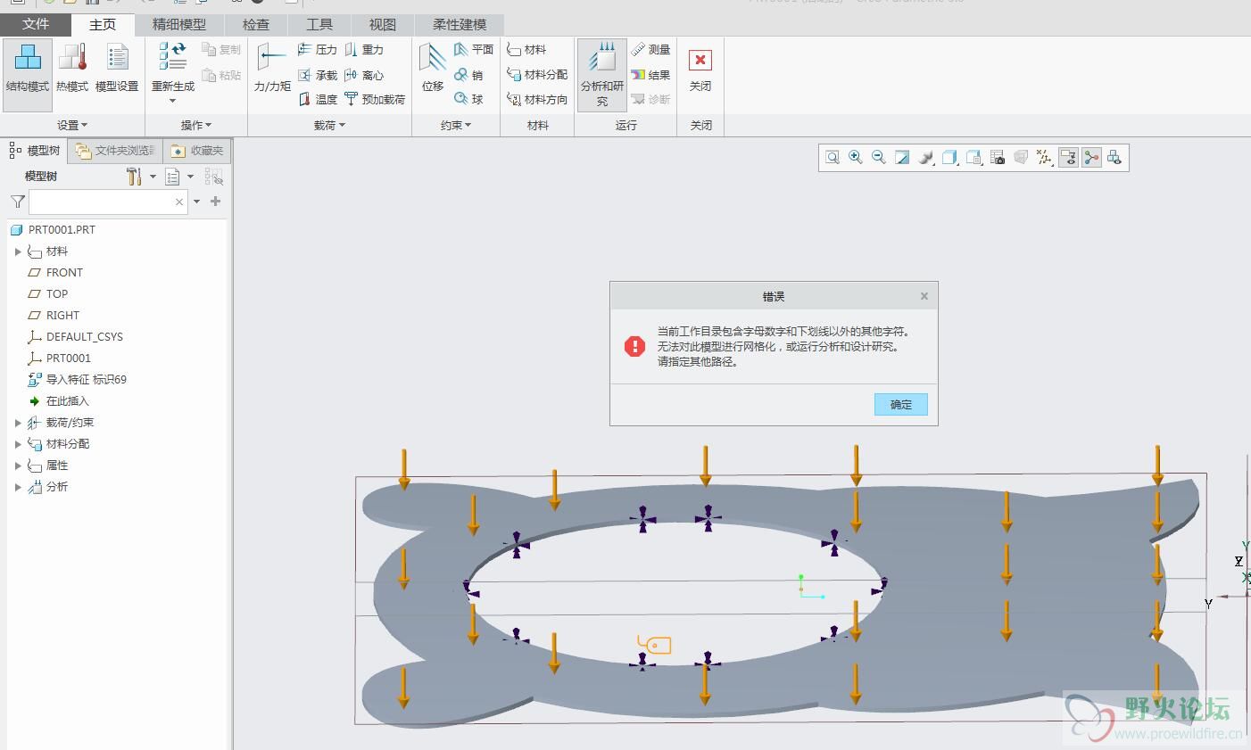

[求助] 为什么会出现这错误 ?

如题

发表于 2018-5-5 17:21 | 显示全部楼层
文档名或文档路径用了中文字

发表于 2018-5-5 20:10 | 显示全部楼层
使用分析模块时,文件地址路径不允许有中文 空格等

发表于 2018-5-10 11:08 | 显示全部楼层
文件目录不能包含中文/空格等。

 楼主| 发表于 2018-5-11 09:03 | 显示全部楼层
好像是这么 回事,只能另外调出来了

发表于 2018-5-11 12:34 | 显示全部楼层
不能有中文
