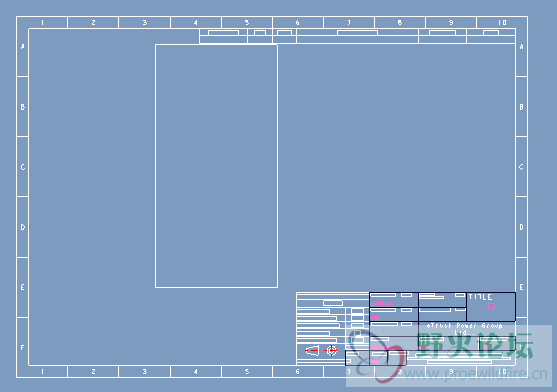

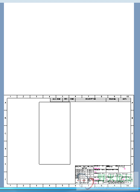

如图,A3工程图打印预览没有满布。

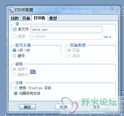

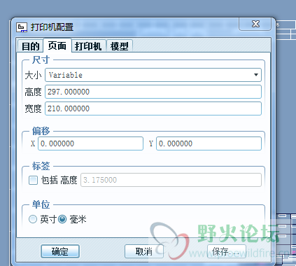

先搞清楚A3的尺寸是多少,
297*210对吗?
第一个图片是横向的设置,
但第二个图片,及第三个图片的设置,明显是竖向的。
2272
341
3197
发表于 2018-5-5 14:57 | 显示全部楼层
把页面调成A3横向尺寸就行了
123
167
 楼主| 发表于 2018-5-5 15:27 | 显示全部楼层
选择A3页,手动设置420*297,297*420,都试过了,还是不行,不能满布。

选择了A3,还是不能满布。还有一个问题打印机选项页--旋转选项为什么不能选择?谢谢

发表于 2018-5-5 16:18 | 显示全部楼层
如果软件本身打印配置正确,就另直接进打印机属性里做设置

 楼主| 发表于 2018-5-5 16:52 | 显示全部楼层
谢谢,已经解决了,图框尺寸不对,改成标准420*297,页面设置依旧设置成A4,其他不变,转化OK。
