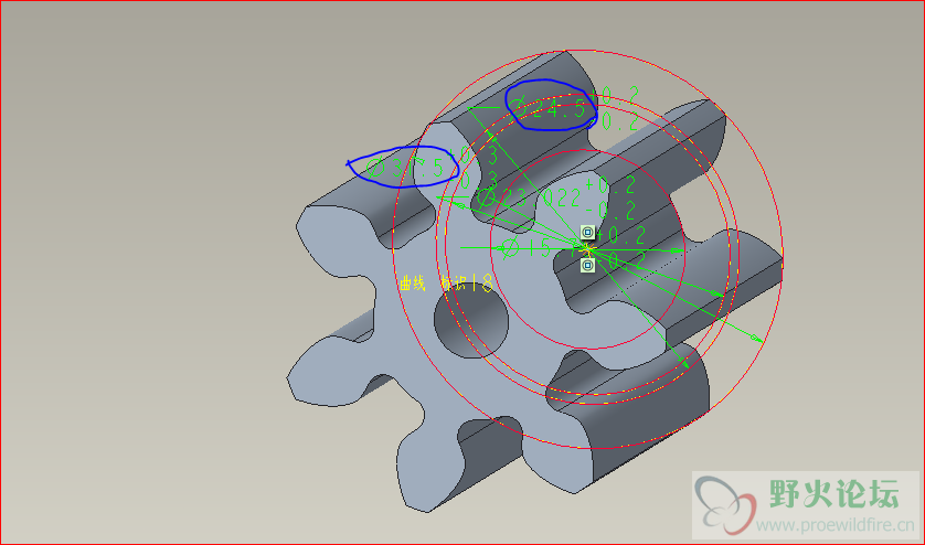

图片太大,我上附件里了。
里面有一张需要的齿轮尺寸参数。
我的方法是在标准件库调用了一个直齿齿轮,然后重新生成 输入M Z HA ...等参数,来变化到预想的齿轮尺寸。
(我调用之后,将标准件另存了一份在工作目录,并且改了名字,这样的操作是不是必须的呀)
要求的尺寸是d=24.5 da=31.5 b=35
重新生成的时候需要的参数有 m模数   z齿数    齿顶高系数ha  等等。。。
我输入的是M=3.5 Z=7 HA=1
为什么会生成失败啊。
改了模数之后就能成功,可是,要求的齿轮尺寸里,齿顶高明显是7啊,2个模数的话,m就是3.5呀。也不能写别的值啊。
求大神们指点迷津。感激不尽,奉上所有的金钱。

发表于 2018-5-5 10:59 | 显示全部楼层
看看是否是你需要的,CREO 5.0!

发表于 2018-5-5 22:51 | 显示全部楼层
那就是个通用件,你要根据自己的参数进行修改,另外 7 齿太少了吧
对呀,图纸要求是7个齿,3.5个模数,写这两个参数就会重新生成失败。好难受啊,UG solidworks都可以生成,为什么Creo就不行

看看是否是你需要的,CREO 5.0!
对对,是自己画的嘛,我经常调用标准件,这个数据生成不出来

发表于 2018-5-11 22:07 | 显示全部楼层
先把齿轮打开,直接重生,这时提示输入各个参数值,输入后就成了新齿轮,然后另存,就可以了
这套参数会失败的。别的数都没事

看看是否是你需要的,CREO 5.0!
对对,可是我的Creo2.0为什么会生成失败呀

发表于 2018-5-23 08:38 | 显示全部楼层
这个是CREO的毛病,当渐开线相交或者不够长就重新生成失败!
