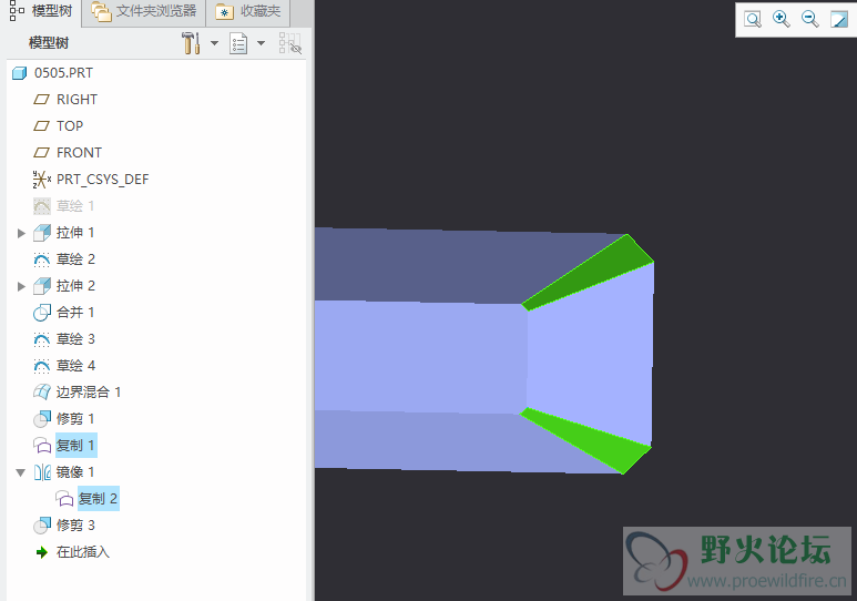

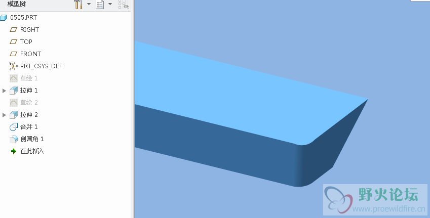

請問我的曲面已合併完了
為什麼不能倒角?
0505.prt.rar

发表于 2018-5-5 10:18 | 显示全部楼层
两个特征之间有曲面重合了。

发表于 2018-5-5 10:42 | 显示全部楼层
拉伸1和2直接合并就可以倒圆角了,不用修剪

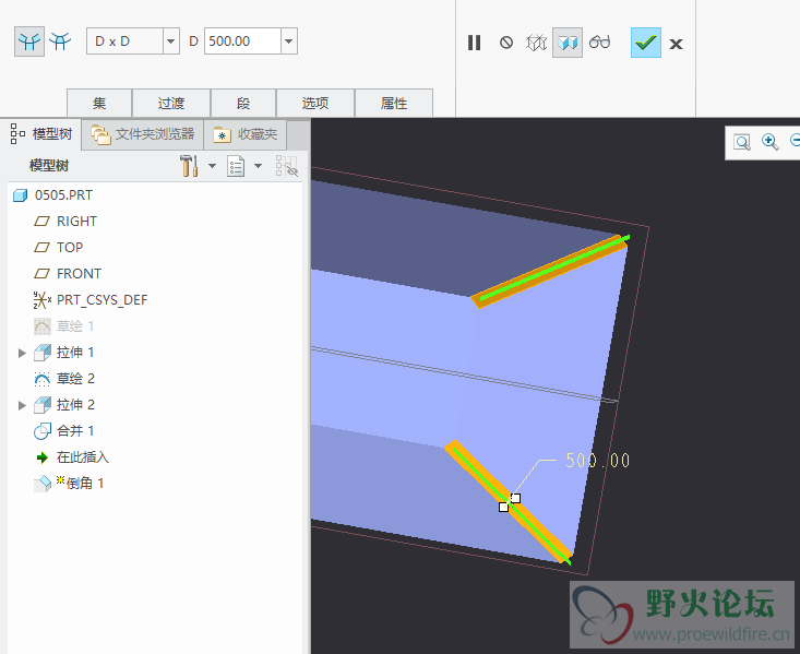

 楼主| 发表于 2018-5-5 11:01 | 显示全部楼层
我要倒角 不是圓角 但還是謝謝你
118
170
 楼主| 发表于 2018-5-5 11:02 | 显示全部楼层
三也村夫 发表于 2018-5-5 10:18
两个特征之间有曲面重合了。
大大可以了謝謝你 請問那我要怎樣才可以上半部倒大一點的角 下半部倒小一點?

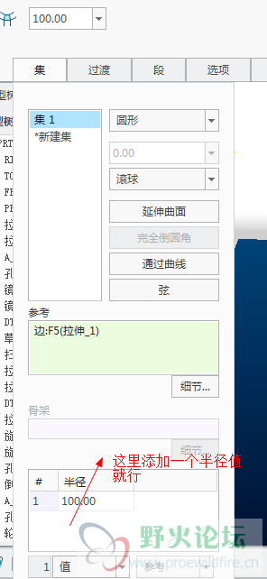

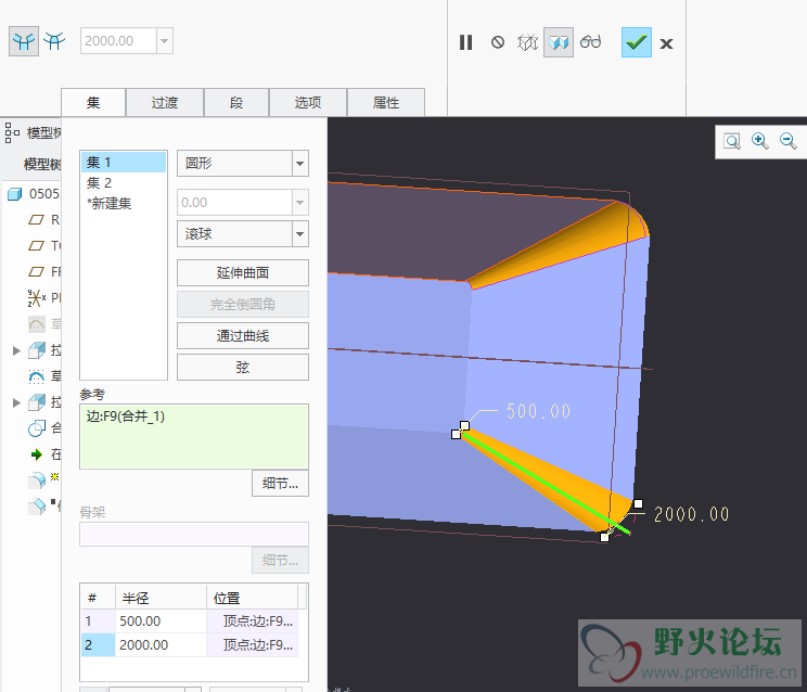

发表于 2018-5-5 14:04 | 显示全部楼层
直接合并然后倒角或倒圆角
倒角不能设置多半径
倒圆角可以设置多半径
如果一定要上下不同倒角,可以用曲面裁剪法实行,只是有点麻烦而已

 楼主| 发表于 2018-5-5 14:47 | 显示全部楼层
yuanbin20 发表于 2018-5-5 14:04
直接合并然后倒角或倒圆角
倒角不能设置多半径
了解 謝謝你喔
