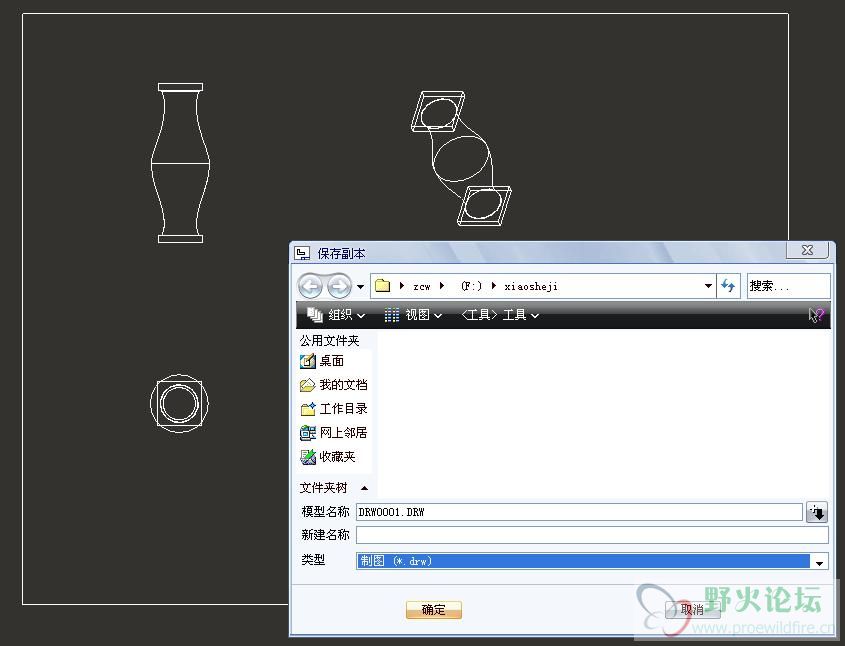

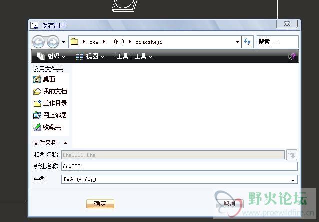

发表于 2008-11-12 19:40 | 显示全部楼层
你到工程图应该没问题吧,后面我给你截图了你看看,能不能明白了,保存副本里有个类型在那里选DWG格式,图1是没改的,图2我改了的选的DWG格式
