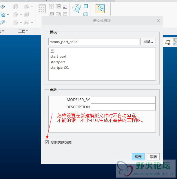

大佬们,怎样取消 “复制关联视图” 的框选,
模版是从别的地方拷过来的,是不是模版设置的原因?

勾选会自动生成同名的工程图

总算解决这个问题了,在config 里添加一个选项
rename_drawings_with_object   none
