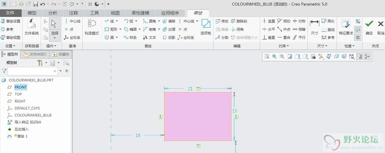

刚刚顺利安装好CREO 5.0,但是发现小数点后面的数位无法显示
请问在哪里设置恢复正常

 楼主| 发表于 2018-5-4 17:48 | 显示全部楼层
config.pro里面加一行,default_dec_places “3”3就是小数位数,如果要1位小数就填1。只针对设置之后的新建文件有效。之前的文件需要一个一个手动修改,没有其他方法。
自己找到答案了
