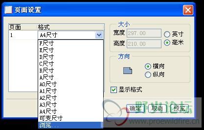

换图框很简单,双击左下角的A4,或者右键——页面设置
就会出现下面的窗口,下拉到浏览找到你的图框,输入R全部替换即可
另外,最好在config.pro中设置
pro_format_dir 值为你的图框所在目录,例:D:\Program Files\proe_stds\drawing\format
我不是版主,只是一个学习者。
