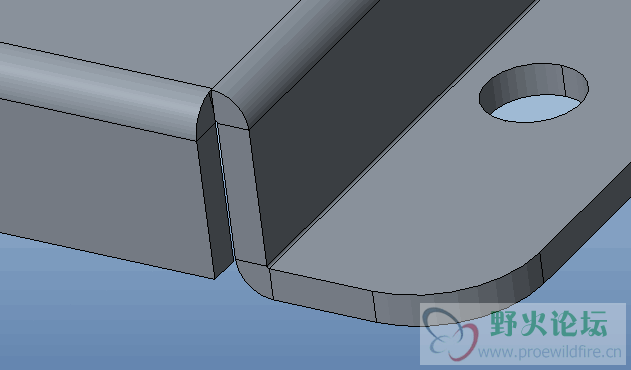

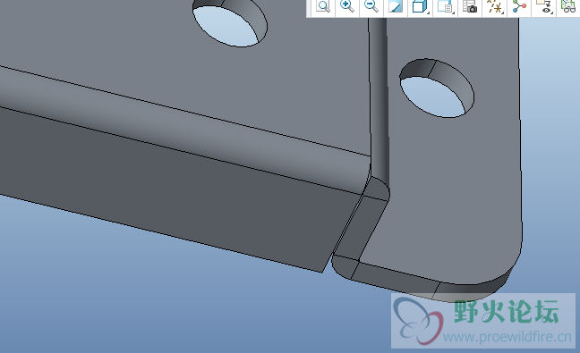

各位大大,我想知道钣金的相邻边直角折弯处理,实际中是下图的哪种效果?
有什么讲究么?

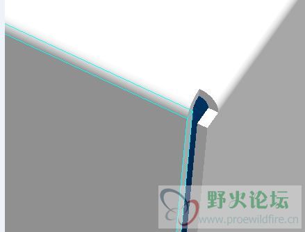

发表于 2018-5-4 11:07 | 显示全部楼层
实际二种结构都不是,那里有个小缺口槽,不同厂家处理略有差
如附件示意

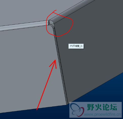

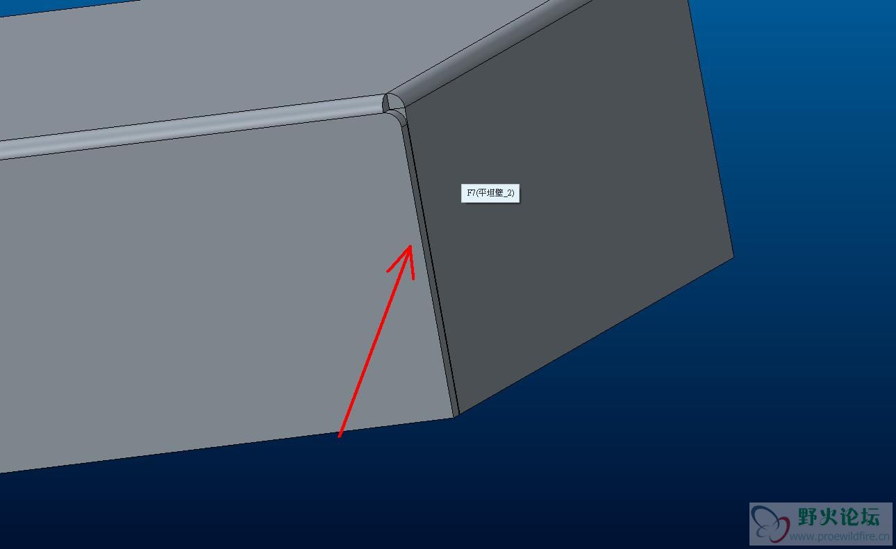

发表于 2018-5-4 11:38 | 显示全部楼层
2種都可以做,如要講究,以紅箭頭面當機型正面為正確,這樣外觀才不會看到接縫

 楼主| 发表于 2018-5-10 10:17 | 显示全部楼层
我想再请问,红圈所示处的细节处理,由结构工程师画出还是钣金厂自行工艺处理。

发表于 2018-6-17 13:59 | 显示全部楼层
工程师可以技术说明 无尖角 毛刺等 一般工厂的师傅自己处理了 反正我们就是这样的 焊接的话无所谓工艺口最后要焊接打磨,如果不焊接处理 会在角上加一个工艺槽
