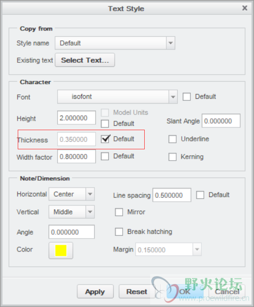

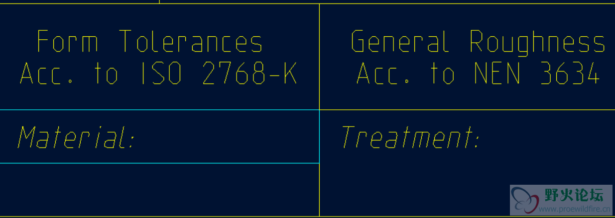

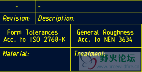

我手上有一大批工程图标注和文字的字体较粗 粗体.png 现在需要改成细的 细体.png ,我发现问题是出在文本设置的默认笔画宽度上
笔画宽度设置
笔画宽度设置
;如果改成0,就细了。
请问各位有没有办法修改这个默认值(不是在新图纸中更改,而是在已经画好的工程图里更改)
