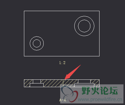

在练习阶梯剖视图的过程中,我发现做出来的剖视图的剖面线被分区了,分界线为建剖视图时所画的剖切线转折处,如下图所示:
但是根据机械制图规范,这里的剖面线不应分区的,请教各位大神,应该怎么操作才会使这里的剖面线不分区?

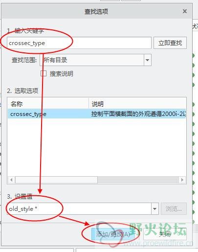

发表于 2018-5-4 22:39 | 显示全部楼层
看这个有用吗
阶梯剖时如何让剖面拐角处不以实线显示!
http://www.proewildfire.cn/thread-19604-1-1.html

creo中没有shuo_total_unfold_seam这个参数

发表于 2018-5-7 15:25 | 显示全部楼层
直接添加试试

发表于 2018-5-11 08:14 | 显示全部楼层
在config里面添加

发表于 2018-5-30 11:57 | 显示全部楼层

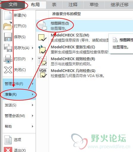

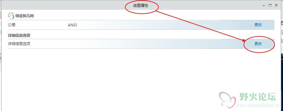

我自己做的,你看下,我试了下是可以的。另外不知道你的DTL文件的位置是不是默认位置,如果是默认位置的话,就不用改其他设置,我的是在外部新建了个creo配置文件,所有的DTL文件、frm文件、config文件、fonts文件、templates文件都放在一起了。
