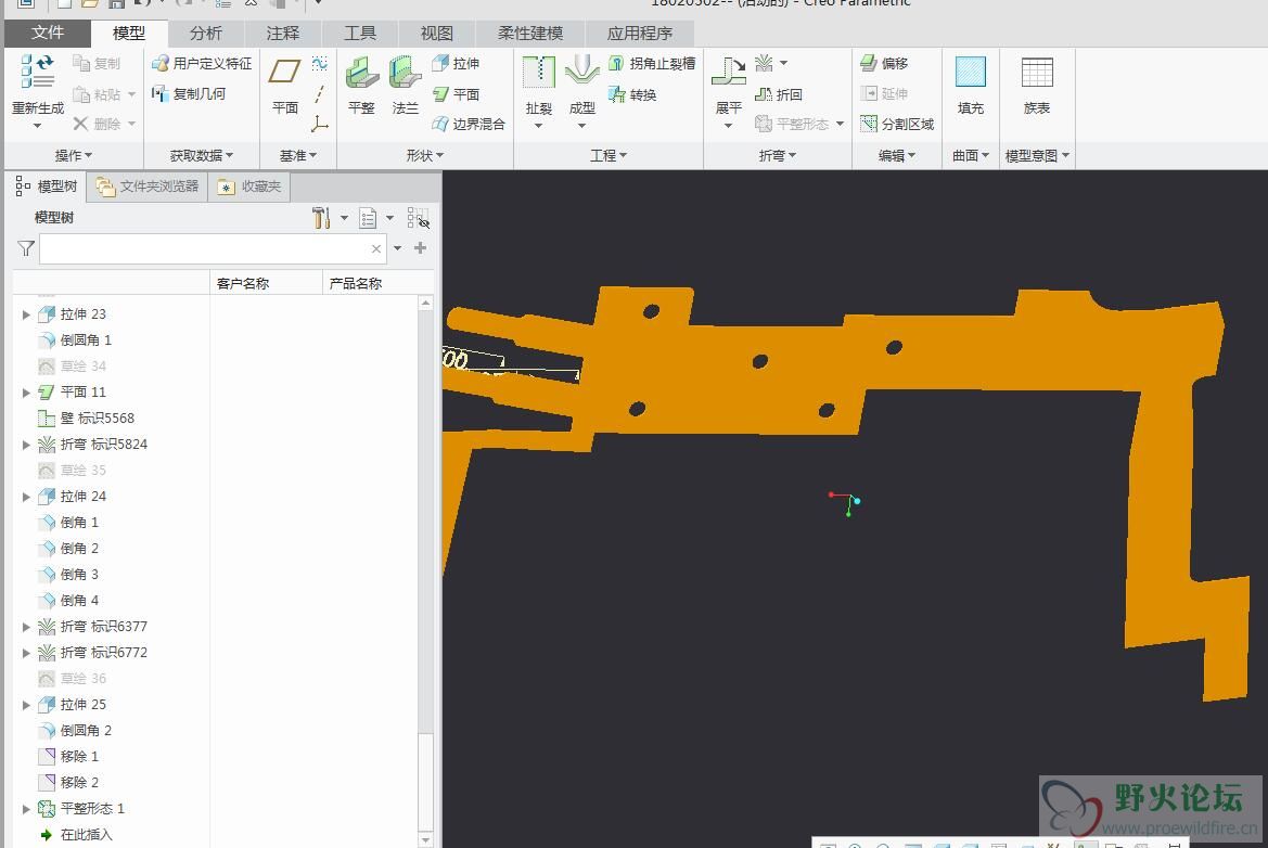

https://share.weiyun.com/5OsVNB8画好的折弯钣金图,结束画图以后,现在需要展开,却始终无法展开,有什么解决方案吗?有的话,请您逐条列出。

 楼主| 发表于 2018-5-4 09:59 | 显示全部楼层

图的链接刚才已经上传了。

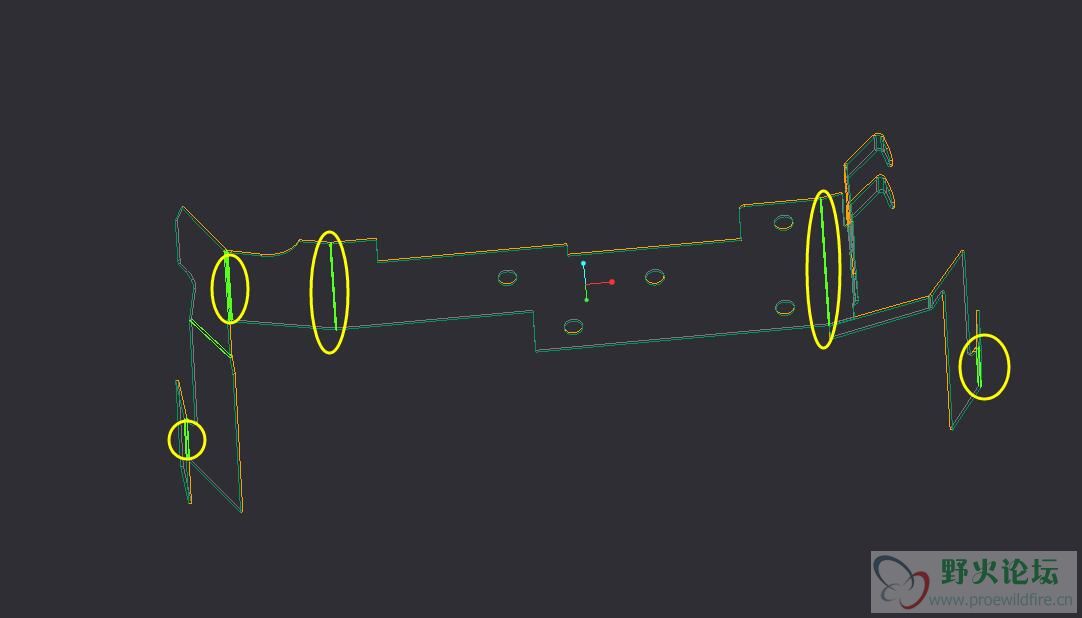

发表于 2018-5-5 09:57 | 显示全部楼层
yangyongfei 发表于 2018-5-4 10:00
图的链接我刚才上传了。
折弯后两个夹角越接近180度,折弯处有一边就没有R角(个人理解),这样板厚不均匀,就展不开,一般要求不高展开系数扣除可以忽略不计。
圆圈的几处用移除命令(柔性建模里),把这四个R角去除。
95
129

发表于 2018-5-18 16:14 | 显示全部楼层
1.板厚不均的,展不开(1.可以用抽壳,把一个大面及其所有侧面都选上,仅留与此大面相对的面不选,孔的面也得选,然后抽壳到最薄的厚度,抽壳后与原件一般偏差很小,可以算作板厚没变化,展开;2.复制一侧的大面,用复制几何和发布几何的方式展开曲面,或者偏移后重新做出一个实体再展开);
2.用钣金方式不能获得的件,没法展开(用信息---着色曲率来分析),但一些曲率连续的面也展不开;
3.未定义缝,proe无法拆分,也展不开,需要先把件分割;
4.一些拐角处,2边都有折弯的角处,折弯无法车型,也展不开,需要切割一下,或加一下拐角槽之类的;
以上个人的一些经验,欢迎批评指正!
