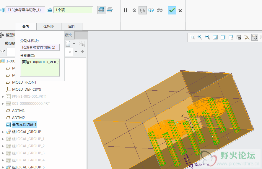

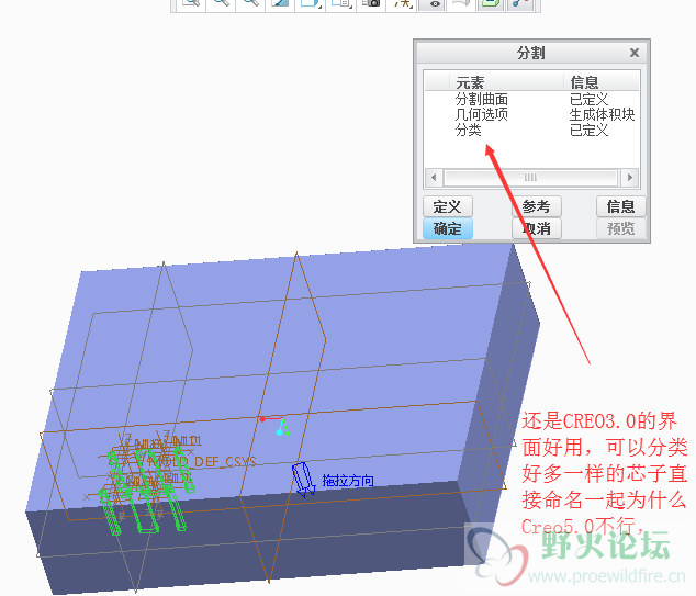

CREO5.0模具体积块分割怎么跟以前不一样啊。分割工件还要先切零件。太麻烦了。零件分类命名也不好用。为什么5.0比3.0难用
模具体积块分割怎么越来越难用
模具体积块分割怎么越来越难用
3.0的体积块分割好用多了。
3.0的体积块分割好用多了。

发表于 2018-6-19 15:14 | 显示全部楼层
在3.0先定义模具体积块分割的快捷键,再从3.0的config.pro文件中把刚才定义的复制到5.0的config.pro里面,,用起来与3.0的模具体积块分割一模一样,

发表于 2018-8-3 21:31 | 显示全部楼层
不是很好用吗,我觉得比以前直观多了,特别是点选名称单独显示,自从分型面里有了分类曲面以来,分模成功率不知高了多少。

发表于 2018-9-2 11:41 | 显示全部楼层
到了CREO4.0和5.0我都在怀疑我到底会不会分模了 ,同样的方法3.0以下的可以分出来到了4.0和5.0就是分割不出来的

发表于 2019-2-28 16:02 | 显示全部楼层
这个分割有点鸡肋,同一个体积块做的镶针有很多支,分割出来后抽实体竟然不能在同一个零件图内,大家有什么好的方法
