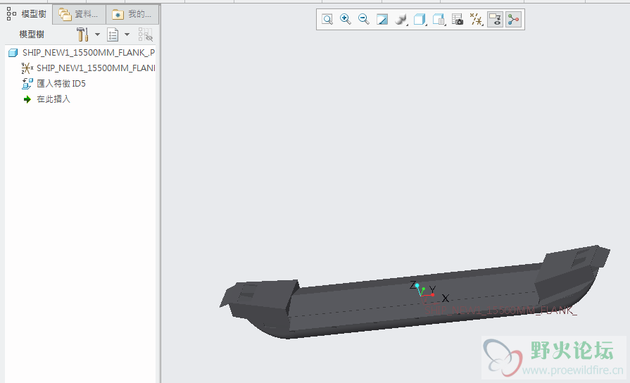

請問我在匯入SW或INVENTOR存的IGS或STP檔案時
為什麼都看不到所有的模型
像圖片那樣
我要怎樣才可以看到所有的特徵 這樣都不能修改
我們實驗室每個人用的軟體都不同 好困擾
還是前述兩種軟體可以另存成什麼檔就可以讓CREO讀到所有特徵?

IGS和STP都是通用格式,导入进来的话是看不到特征的

請問SW跟INVENTOR要存什麼檔CREO才能讀到全部特徵?

目前CREO无此强大功能
