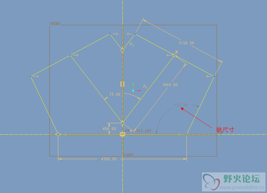

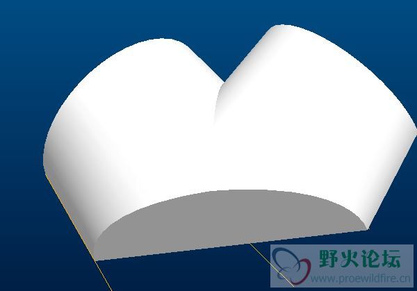

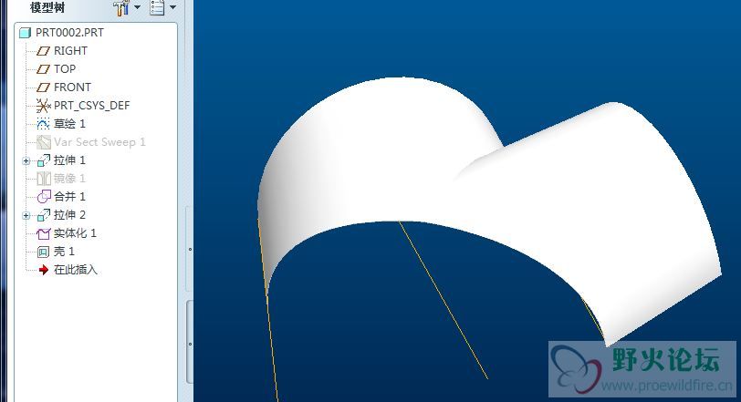

发表于 2018-5-4 11:36 | 显示全部楼层
缺个约束,即上面中间二个直角未标识或标注。此处默认垂直,不直观
试了下无难度,公司加密上传不了prt,就截下图了,做法
VSS做面,拉伸实体,用面裁剪,抽壳即可。
340
408
发表于 2018-5-4 11:40 | 显示全部楼层
哈,图怎么倒序,不知怎么调了

发表于 2018-5-4 15:22 | 显示全部楼层
这个图不缺尺寸,其中有个假定约束,即上圆口与中心线垂直

发表于 2018-5-4 15:26 | 显示全部楼层
qq458778821 发表于 2018-5-4 08:23
求大佬能分享下画法吗?
我的画法图中模型上非常清楚啊
