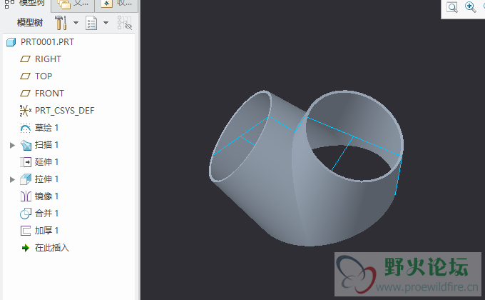

[已解决] 求大佬们指教下这个圆裤衩怎么做

qq458778821 发表于 2018-5-3 16:31
大佬4.0版本太高,我的2.0打不开,跪了
只有4.0
306
534

qq458778821 发表于 2018-5-3 17:11
这个我倒是可以肯定不缺
如果就像楼上说的,这个图不对称的话,缺的尺寸就更多了
尺寸是不缺的,仔细看看
306
534
发表于 2018-5-3 18:46 | 显示全部楼层
iskgjj 发表于 2018-5-3 18:39
尺寸是不缺的,仔细看看
或许我的判断有误把,我倒是看不来,还请你给指点哈!真诚的向你讨教

295672500 发表于 2018-5-3 16:19
旋转就可以搞定
proe5.0版本绘制
你的做法有点问题哦,扫描必须的

yuanbin20 发表于 2018-5-4 01:25
你这个做法有点问题哦
求大佬能分享下画法吗?

iskgjj 发表于 2018-5-3 16:03
9527,精度要改下,不然撸不了8的厚度
我真是服你,画这么个破图还要1金钱

qq458778821 发表于 2018-5-4 08:23
求大佬能分享下画法吗?
咱么还是赶紧换Creo4.0版本把
