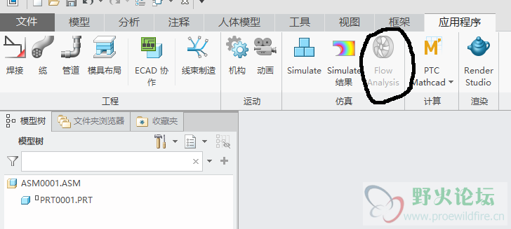

发表于 2019-5-15 11:30 | 显示全部楼层
在装配环境才能使用,你必须打开装配件

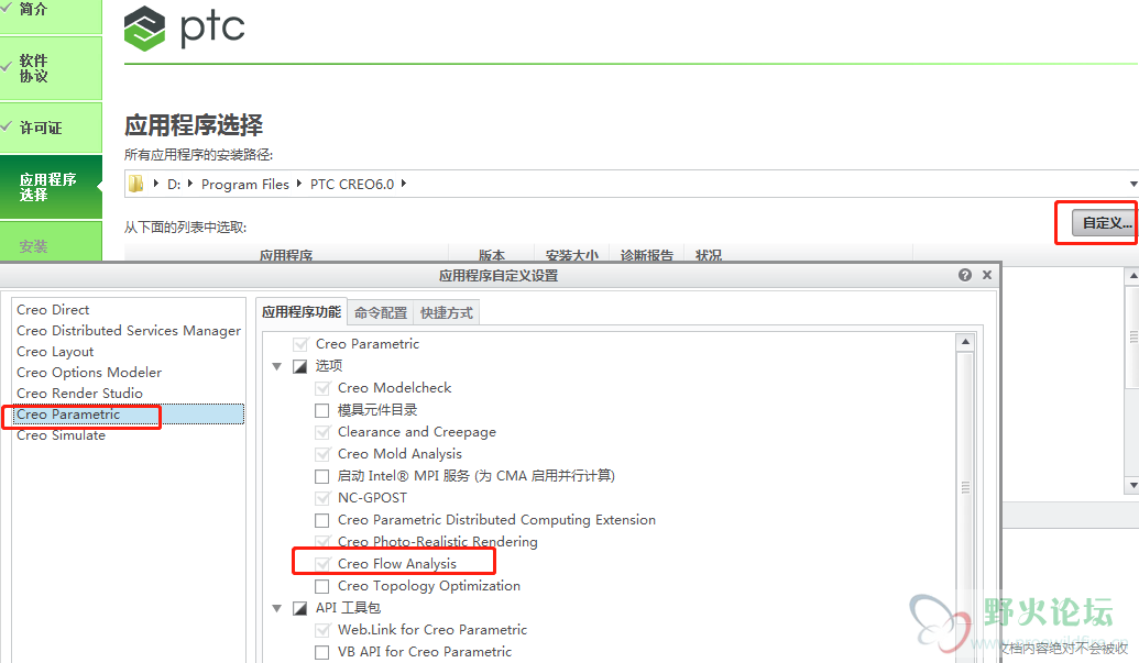

还有你安装的时候勾选了这个模块了吗?

发表于 2020-1-31 11:29 | 显示全部楼层
安装时需选“自定义”安装FLOW模块

发表于 2020-4-24 16:09 | 显示全部楼层
大副1981第二 发表于 2018-9-1 08:28
在装配中也进不去,怎么办?
兄弟,你这个问题解决了吗

发表于 2020-4-24 16:10 | 显示全部楼层
畅行 发表于 2020-1-31 11:29
安装时需选“自定义”安装FLOW模块
安装了,在装配体界面,打开还是灰色的
