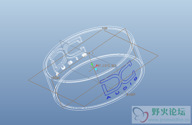

[已解决] 为什么偏移投影的文本会跑到对面去了

发表于 2018-5-2 14:05 | 显示全部楼层
将偏移草绘视图方向改为反向就行了

发表于 2018-5-2 14:44 | 显示全部楼层
是不是选的参照方向反了...将草绘参照反向试一下.

发表于 2018-5-2 15:31 | 显示全部楼层
楼主的问题我之前也遇到过,无法解决我的办法是先偏移1个,然后在偏移平面上作为草绘平面!

发表于 2018-5-2 16:27 | 显示全部楼层
这个估计与草绘平面的方向有关系!

 楼主| 发表于 2018-5-2 16:31 | 显示全部楼层
我用你这方法先试试

 楼主| 发表于 2018-5-2 16:32 | 显示全部楼层
反向不许,还是在对面的曲面上

 楼主| 发表于 2018-5-2 16:49 | 显示全部楼层
并不行,解决不了问题
wushu 发表于 2018-5-2 16:32
反向不许,还是在对面的曲面上
应该是可以的啊..要不你发图上来..我试一下.

 楼主| 发表于 2018-5-2 16:57 | 显示全部楼层
yuanbin20 发表于 2018-5-2 14:23
将偏移草绘视图方向改为反向就行了
我按你说的试了,是一开始偏移的时候定义草绘平面时不能选和之前一样,一定要选基准面然后再反向的,学到了,谢谢!!!
