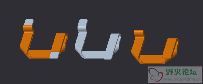

[求助] 这个件怎么展开?

 楼主| 发表于 2018-5-3 15:08 | 显示全部楼层
那个件其实是一个钣金外面套了热缩管。我其实想知道,那个件带热缩管能不能展开,而不是展开热缩管

发表于 2018-5-3 15:15 | 显示全部楼层
软件做不到异想天开的功能。第一,我可以帮你展开钣金件,第二,我可以帮你算出外面套的热缩套管所需长度。
下次请把问题描述清楚。

 楼主| 发表于 2018-5-3 18:23 | 显示全部楼层
yuanbin20 发表于 2018-5-2 15:32
超级简单的,自己试试就知道了,学习要主动一点
请问下 这种折弯,自己画的时候尺寸能完全和他一样算准么?我都要一点一点的增减

 楼主| 发表于 2018-5-3 18:24 | 显示全部楼层
weng.chen 发表于 2018-5-3 15:15
软件做不到异想天开的功能。第一,我可以帮你展开钣金件,第二,我可以帮你算出外面套的热缩套管所需长度 ...
能把外面的热缩管去掉不?去掉的话就能直接展平了

发表于 2018-5-3 23:48 | 显示全部楼层
想要什么效果都能达到,问题是是否必要,是否值得,如果直接建模更简洁就没必要究结一些特殊的处理方法了
