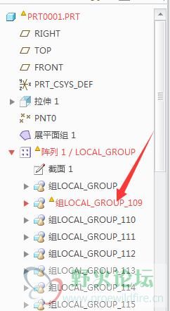

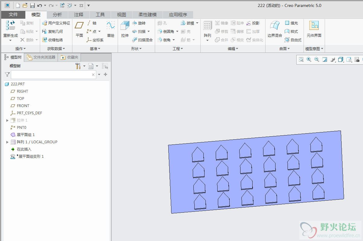

合并的特征一阵列就失败,找不出原因 ,哪位高手知道  请赐教
陈列第二个失败
陈列第二个失败
222.prt.rar

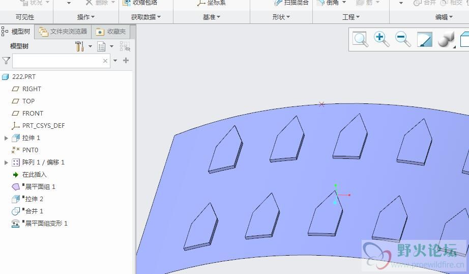

发表于 2018-4-30 16:09 | 显示全部楼层

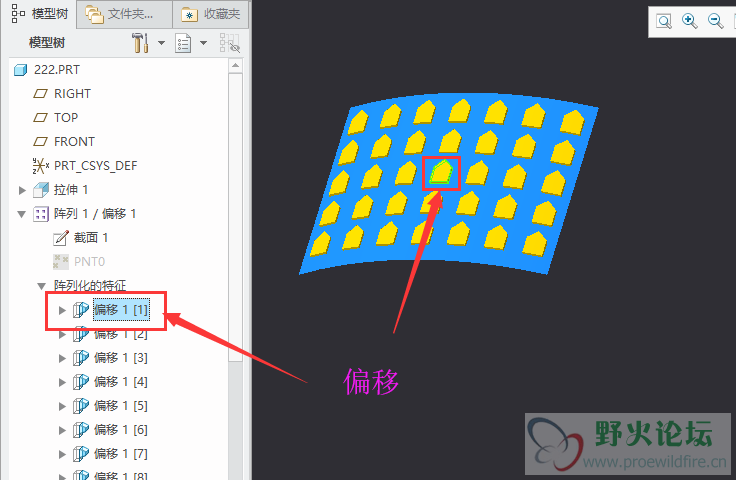

5.0打开并没有出现错误,但折回去陈列的儿子不跟着折回去
可以用偏移好再陈列,不用折弯喽

发表于 2018-4-30 16:11 | 显示全部楼层
我压根没动,,,我就把再次插入拖上去,在拉下来。。就行了!!

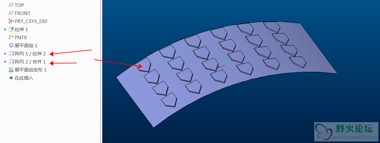

发表于 2018-4-30 16:43 | 显示全部楼层
这种合并,不要组成组,每个特征单独阵列

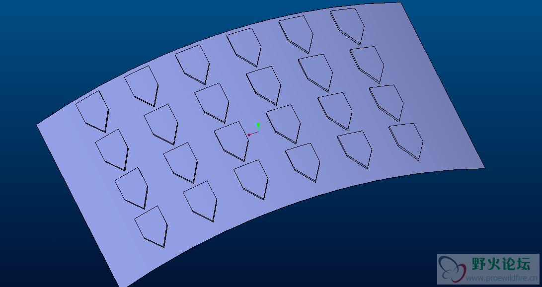

发表于 2018-4-30 17:56 | 显示全部楼层
你要先把拉伸的面都阵列出来,然后再合并,再阵列才行

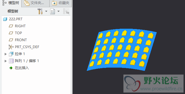

发表于 2018-4-30 19:59 | 显示全部楼层
这个超级简单的,没那么麻烦,一个偏移就可搞定了
