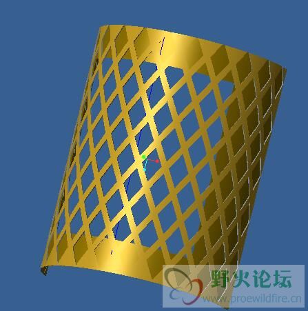

发表于 2018-4-30 15:27 | 显示全部楼层
[img][/img] 画了个给你参考,不知道 是不是你要的
666.prt.rar
500.43 KB, 下载次数: 32
3D

 楼主| 发表于 2018-4-30 19:44 | 显示全部楼层
他这个有渐变的能阵列出来吗
