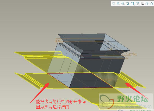

配电箱的45度斜角,合拼到相交处
文件已经上传

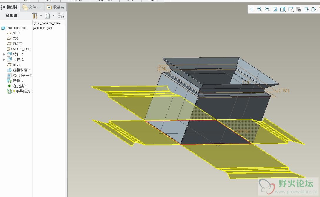

最快的办法就是先构造外型再抽壳成钣金,转换,展开
自己多换位思考下
钣金模式下很多限制的

 楼主| 发表于 2018-4-29 11:53 | 显示全部楼层
自己多换位思考下
钣金模式下很多限制的
能把这两的板单独分开来吗
因为是两边焊接的

发表于 2018-4-29 12:19 | 显示全部楼层
淘气仔女 发表于 2018-4-29 11:53
能把这两的板单独分开来吗
因为是两边焊接的
这个你可以自由拆面,用曲面撕裂,或者切除

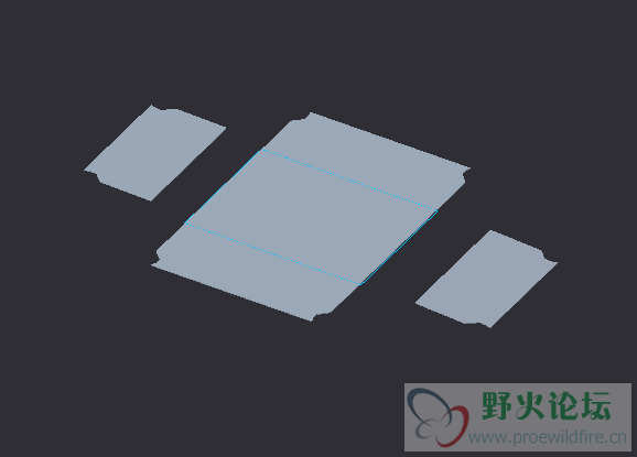

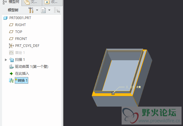

发表于 2018-4-29 18:58 | 显示全部楼层
1.建模——扫描,转换
2.展平,分拆
