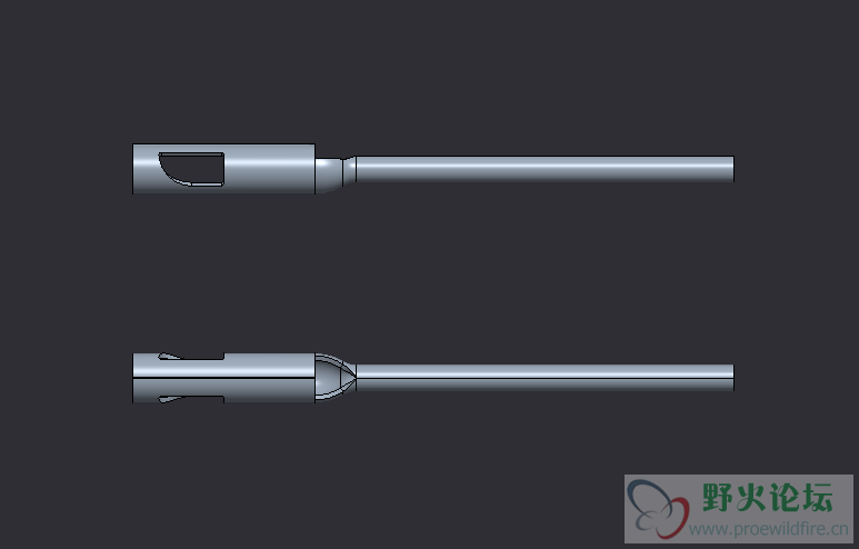

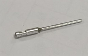

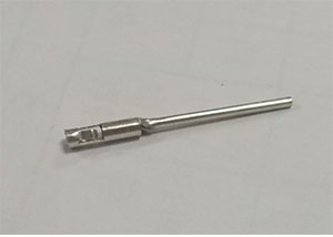

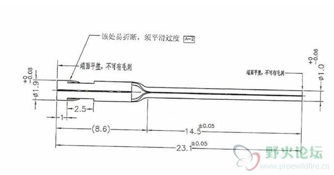

各位能不能帮我把3D画出来?
99

 楼主| 发表于 2018-4-28 22:13 | 显示全部楼层
已经上传,发帖时上传失败没注意!!!

发表于 2018-4-29 12:01 | 显示全部楼层
这个是钣金
138
187
 楼主| 发表于 2018-4-29 12:12 | 显示全部楼层
我知道是钣金,但是钣金我不太会,所以只能求助了。

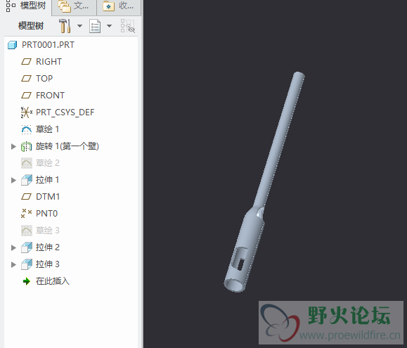

发表于 2018-4-29 13:46 | 显示全部楼层
都是基本操作,勇敢动手就一定能做出来
2272
341
3197
发表于 2018-4-29 13:52 | 显示全部楼层
都是基本操作,勇敢动手就一定能做出来
此例仅供参考,希望朋友们能提出更优方案
prt0001.prt.rar (76.66 KB, 下载次数: 8)

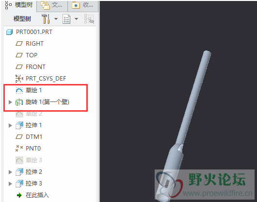

 楼主| 发表于 2018-4-29 15:41 | 显示全部楼层
yuanbin20 发表于 2018-4-29 13:52
都是基本操作,勇敢动手就一定能做出来
大圆过渡到小圆是怎么做出来的呢?
2272
341
3197
发表于 2018-4-29 16:26 | 显示全部楼层
Purpleporch 发表于 2018-4-29 15:41
大圆过渡到小圆是怎么做出来的呢?
注意观察模型树
