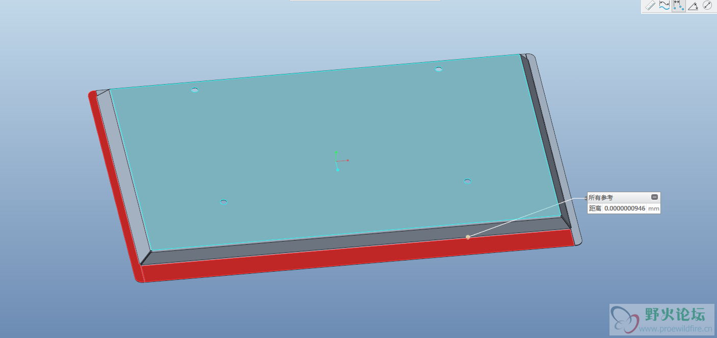

如图,折出来的钣金总是会有一点小小的距离,大家是如何让两块折出来的高度差为0的??原文件和截图如下

不能容忍那就直接整体造型出来,拆钣金面

不是说不能容忍,只是理论上不应该出现这个的,所以想知道是啥原因导致的会有这一点的的距离,如果全部都是斜面的话又不会有这个问题,只是在三边斜面一边竖直的时候才有这个问题

这是折弯计算原理导致的,
同样角度的折弯,边长不同,折弯因子也是不同的

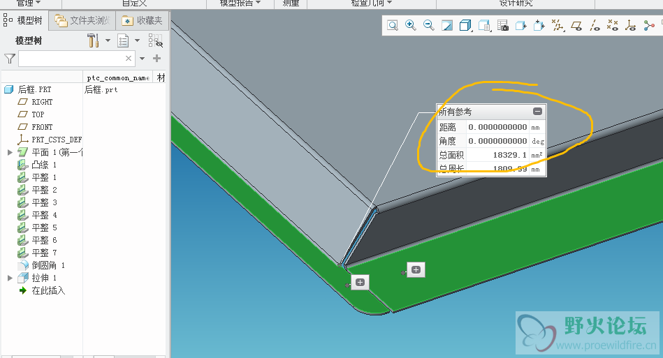

后框.prt.rar (226.65 KB, 下载次数: 2) 1622562883(1).png
看来你的问题还是没解决 看下 符合你要求不 CREO5.0.3
