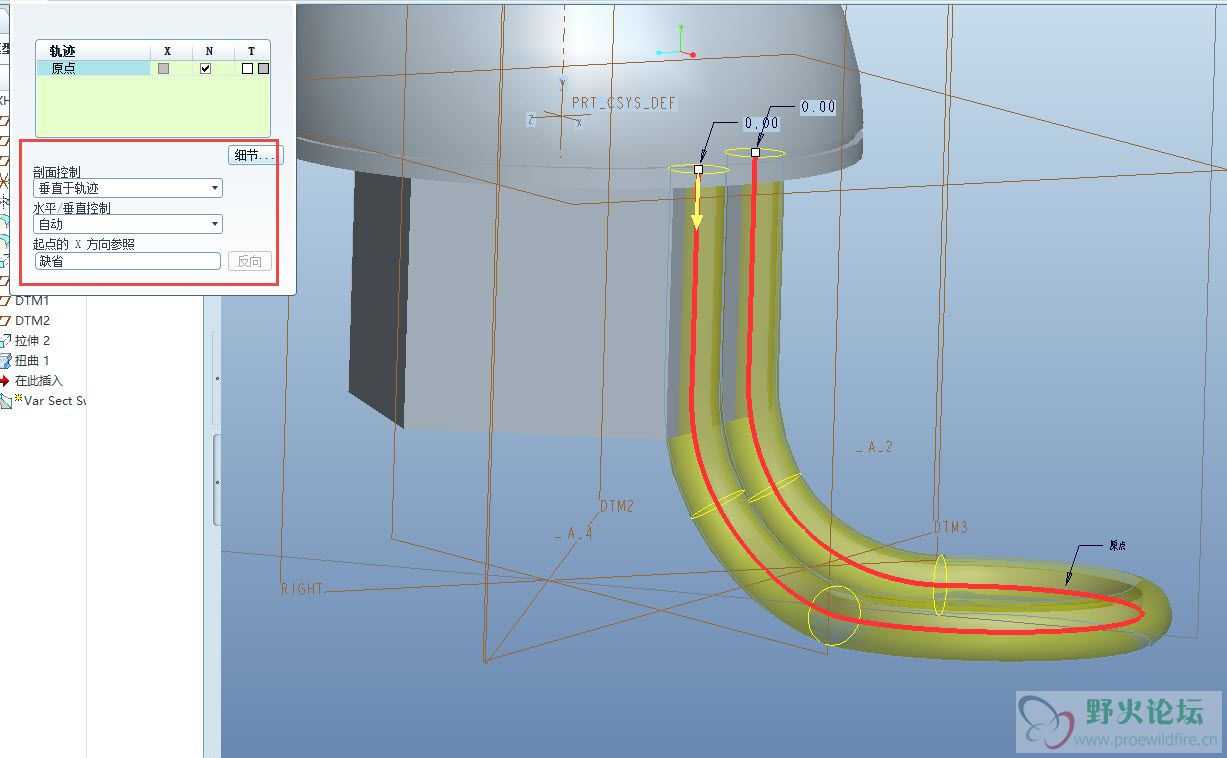

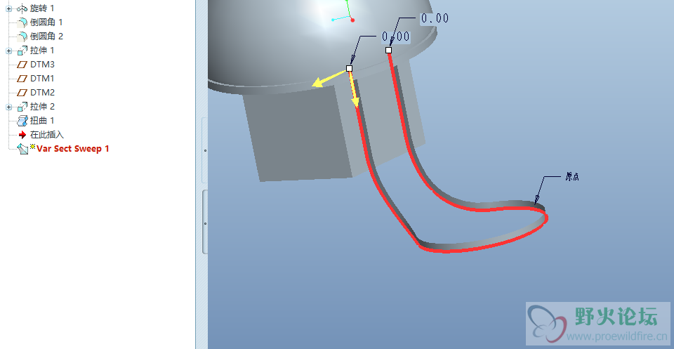

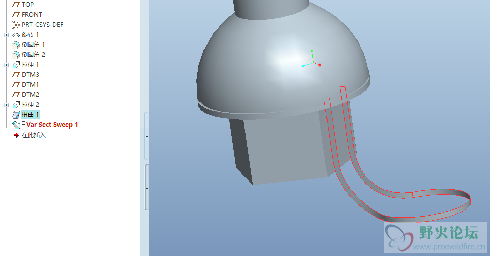

如图所示,画个灯泡,想用扭曲里面的折弯尝试,但VSS一直生成不了
折弯曲面的边
折弯曲面的边
VSS扫描失败
VSS扫描失败

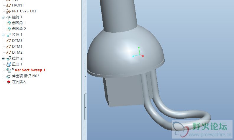

烧面伸出项可以
烧面伸出项可以

发表于 2018-11-16 14:47 | 显示全部楼层
选恒定剖面
112
167
发表于 2018-12-16 09:35 | 显示全部楼层
这里选自动
