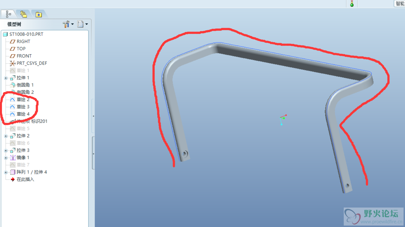

发表于 2018-4-27 17:30 | 显示全部楼层 |阅读模式
图中的引导线怎么隐藏掉,下次打开也不会显示出来

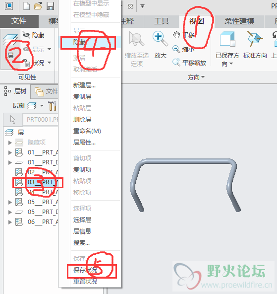

发表于 2018-4-27 17:49 | 显示全部楼层
右键选择隐藏
模型树同一排目录,再选择层树,右键保存状况,下次打开就自动隐藏

发表于 2018-4-27 18:00 | 显示全部楼层
a199 发表于 2018-4-27 17:49
右键选择隐藏
楼上正解。

发表于 2018-4-27 18:43 | 显示全部楼层
有图有真相,注意最后一定要记得保存状况哦

发表于 2018-4-28 08:34 | 显示全部楼层
感谢,我经常要到视图卡下面的层里去操作,这个方便很多!
