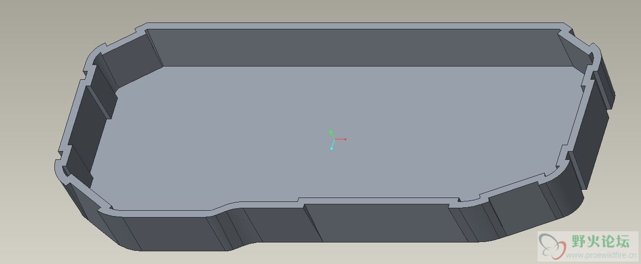

[求助] 这个怎么抽壳,最大那个面

首先你这样画肯定是不行的。
我把你的齿去掉,还有两边的圆角去掉就可以抽2.5了。
解决方法:

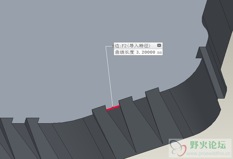

那些齿太小了,总宽度只有3.2,怎么能抽出两边都是2.5的壳的呢?你想抽至少得5.1mm以上。或者抽壳之后再把齿画上去。

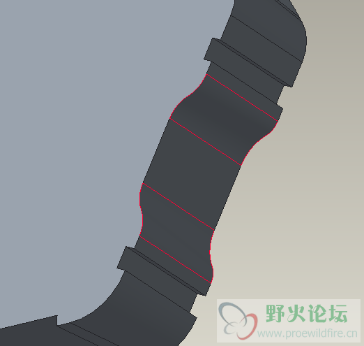

另外,下图中两边的倒圆角太小了,把圆角加大即可。
149
199

3楼说得没错。边上的那些齿最宽才3.2,两个面都要往内部偏2.5,这样哪能达到呢?还有,边上还有一部分曲面有弧度,达不到偏移2.5的要求。所以按2.5来抽壳是做不出来的。

1.直接做面切。
2.拖到做特征之前先抽壳再做侧面特征
78
发表于 2018-6-29 13:04 | 显示全部楼层
边上齿限制,建议命令拖到前面去,复制外轮廓面,offset 2.5后,命令拖到后面,solid
