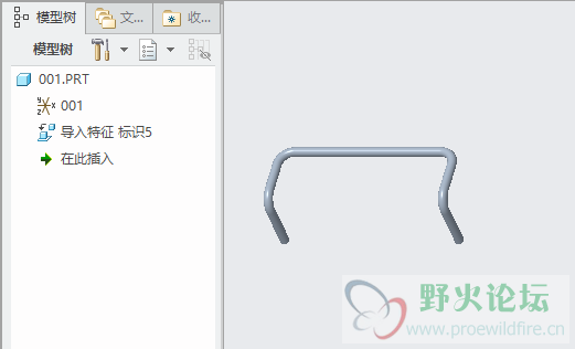

这样一个管道,我要转成stp格式,要怎么画
 楼主| 发表于 2018-4-27 17:16 | 显示全部楼层
我是用管道命令画的,但是转成stp格式后,隐藏的长方体又出来了
2272
341
3197

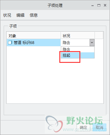

发表于 2018-4-27 18:33 | 显示全部楼层
另存STP之前选将曲面隐含起来
在隐含对话框中展开选项,将管道标识后面的隐含改为挂起
最后再另存为STP,这时文件中就只有管道没有曲面了
