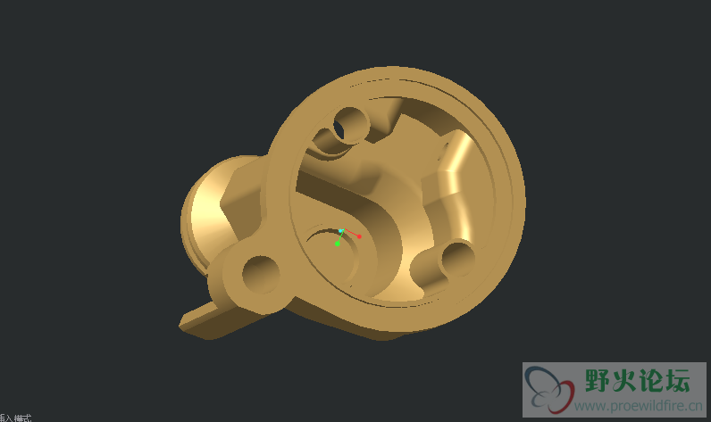

在creo3.0版本中,这个零件是壳类零件,而且表面上有多处有孔,怎样一次性选择零件的表面所有的曲面,而不选择零件的内表面;尝试过用种子面选择,但是还是不行,各位还有其他方法么?

在窗口右下角将过滤器切换到曲面,然后用鼠标直接框选整个模型就行了

就必须用种子曲面来操作!

使用种子曲面来选取。一般模具设计分模用的居多。

种子面和边界边是组合起来用的,从种子面到边界面之间的所有面可以一次自动选中,在多面选取中经常使用,极为方便,

前面只看了一半贴,以为是要一次选所有面,所以推荐了过滤器;现复读此贴方知楼主还需排除内部曲面,所以只能用种子面的方法,但楼主试了却不行,估计是有边界交错吧,最好把附件发上来让朋友们一起分析一下

应该是曲面不连续,所以种子面 不能一次全部选中。
