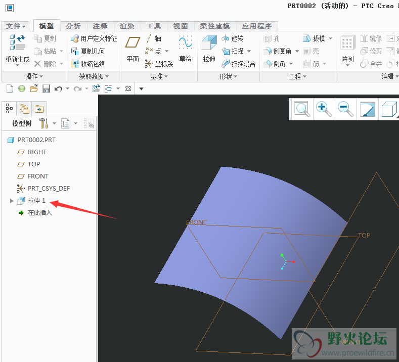

这个曲面是用简单的拉伸做好,在不删除拉伸命令的情况下,怎样使这个曲面消失??

切换到层树,隐藏曲面相关的层。
也可新建一个层,将相关对象移到目标层,然后隐藏目标层。

是想把它用命令删除掉,而不是隐藏?

拉伸命令只在那里占个坑?
只留个空命令不知有其他什么作用。
用高版本的坛友现身啊。
期待大神指点!

像拉伸一个实体后,可以用拉伸命令将这个实体删掉;但拉伸一个曲面,用什么命令将其删掉呢?只是一个联想

你试试直接移除看,记得勾保持打开状态

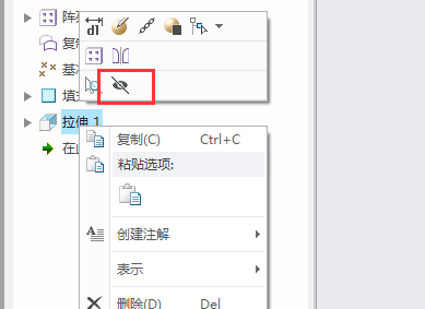

最简单直接的办法是直接在特征上单击选择隐藏就行了
或者在模型树曲面特征上右键,再选隐藏也行
