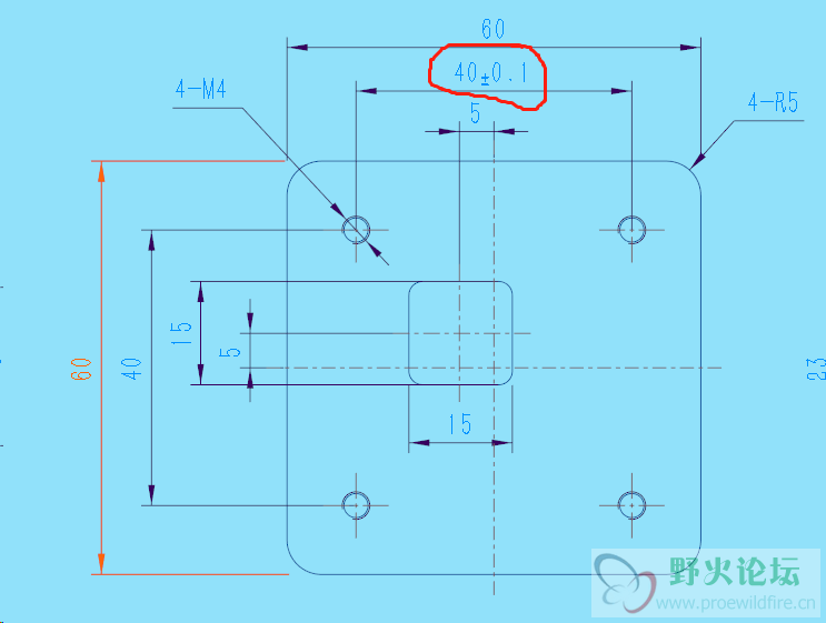

发表于 2018-4-27 14:13 | 显示全部楼层 |阅读模式
1.png 如题,谢谢

发表于 2018-4-27 14:54 | 显示全部楼层
估计和字体有关

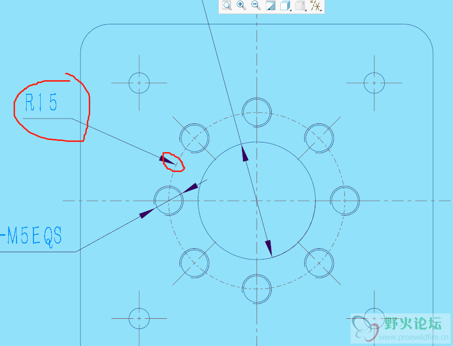

11.png 字体是长仿宋,我还有个问题,不好意思发帖子了老哥,你帮我解答一下
8-M5的分布线只能用注释的R15表示,我想用φ30表示,但是后期注释选不中分布圆,这是为什么?怎么处理

发表于 2018-4-27 15:02 | 显示全部楼层
8-M5的分布线只能用注释的R15表示 ...
3D 创建时使用直径定位方式

发表于 2018-4-27 21:21 | 显示全部楼层
到符号库中把这个符号改了

实在抱歉,我在符号库中没找到这个符号,您能说的再详细点吗?
