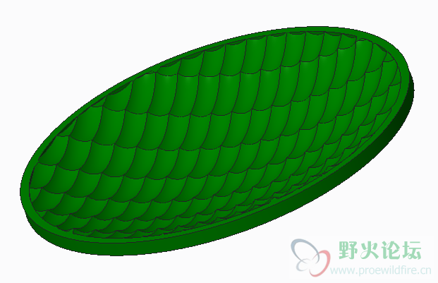

请大神们指导这个图是怎么画出来的

发表于 2018-4-27 11:22 | 显示全部楼层
画好一个曲面,然后阵列出来就行了,

 楼主| 发表于 2018-4-27 11:31 | 显示全部楼层
beyond20058 发表于 2018-4-27 11:22
画好一个曲面,然后阵列出来就行了,
具体怎么整列我就是整列的时候出不来 请指教
发表于 2018-4-27 12:53 | 显示全部楼层
填充阵列

发表于 2018-4-27 13:55 | 显示全部楼层
这个有点像画反光杯的鳞片一样

发表于 2018-4-27 17:09 | 显示全部楼层
可以参照  在proe中VSS鱼鳞盘做法!!!
