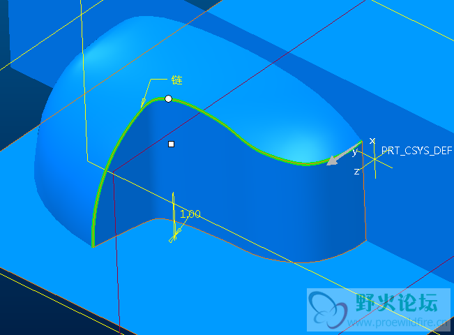

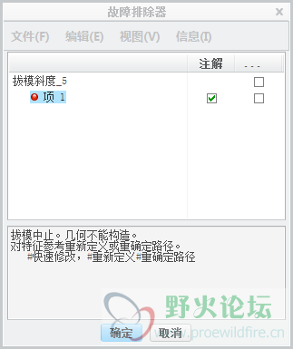

发表于 2018-4-26 21:43 | 显示全部楼层 |阅读模式
拔模出问题,不知道怎么解

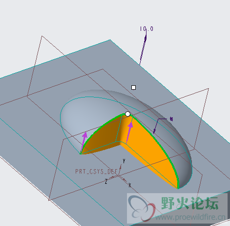

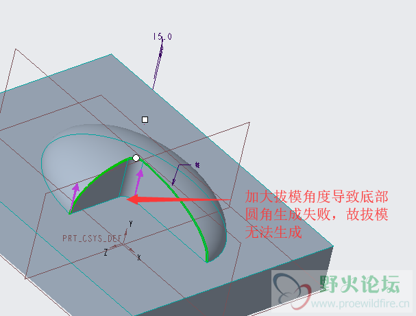

发表于 2018-4-26 22:40 | 显示全部楼层
这是由于底部圆角生成失败造成的
因无附件,以下模型仅为示意
拔模角10度,能正常生成
拔模角增大到15度,底部圆角失败,故无法拔模
解决办法:加大圆角或减小拔模角

发表于 2018-4-27 11:57 | 显示全部楼层
目测你已经拔过模了,再拔肯定拔不了了
