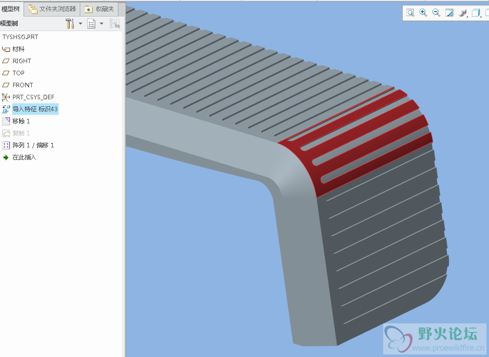

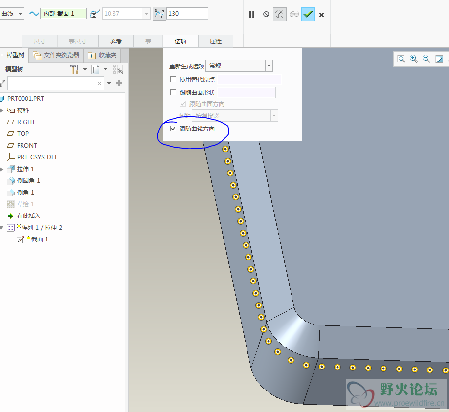

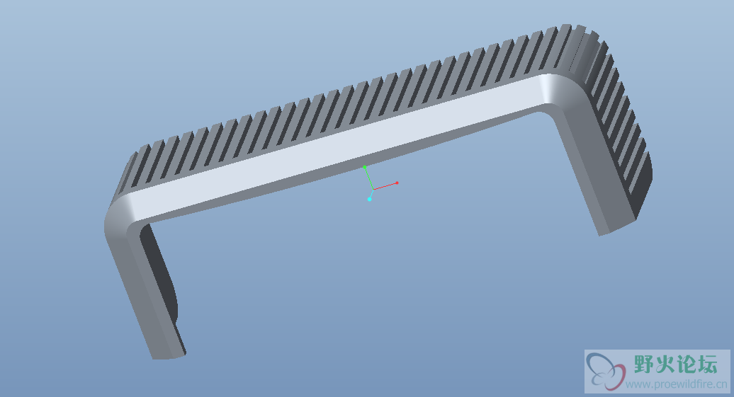

工件上要做阵列,需要沿着工件的表面做阵列,但走到圆角位置的时候,阵列就没有了?一直弄不懂!求救!
最佳答案
查看完整内容
要选择跟随曲线方向!
3193
3619
发表于 2018-4-26 16:21 | 显示全部楼层
要选择跟随曲线方向!

 楼主| 发表于 2018-4-26 16:22 | 显示全部楼层
补上传附件

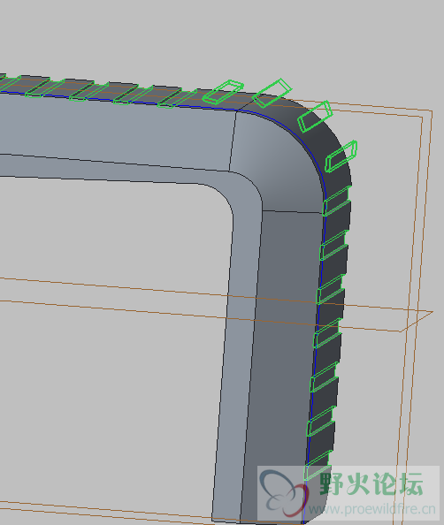

262
373
发表于 2018-4-26 17:16 | 显示全部楼层
只能这种效果了,圆角处最好单独做。

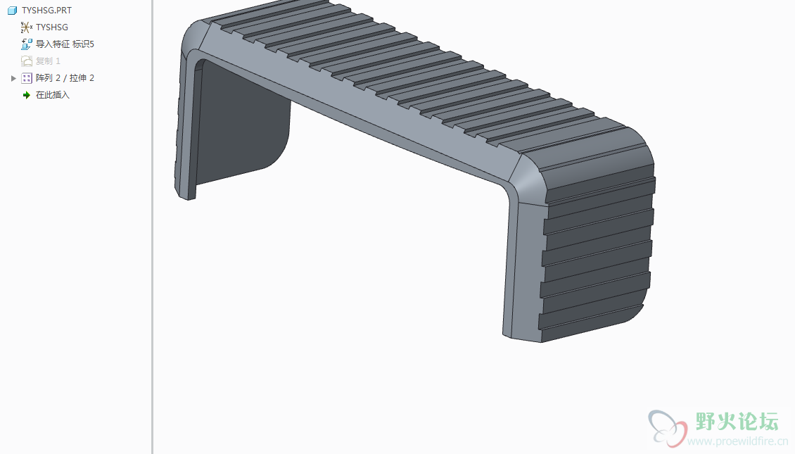

发表于 2018-4-26 18:22 | 显示全部楼层
沿曲线作阵列可以哇
0426-9527.prt.rar
349.44 KB, 下载次数: 22
售价: 2 金钱  [记录]
Creo 4.0 M020

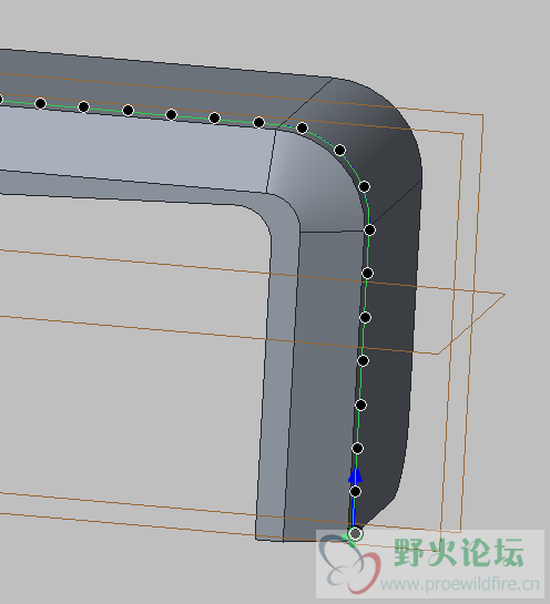

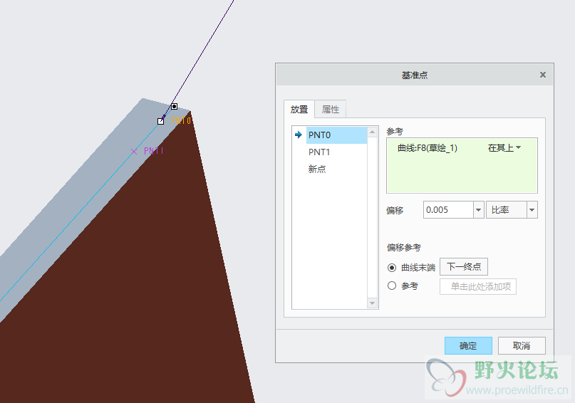

发表于 2018-4-26 20:38 | 显示全部楼层
这种类型用曲线上的参考点来控制比较容易些
002.prt.rar
354.06 KB, 下载次数: 19

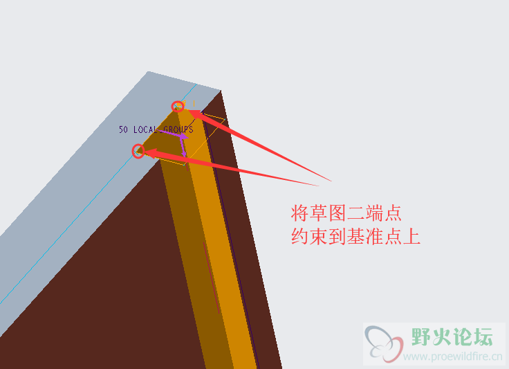

发表于 2018-4-27 08:41 | 显示全部楼层
如图,
见附件。
tyshsg.prt.zip
237.06 KB, 下载次数: 10
售价: 2 金钱  [记录]

3193
3619
发表于 2018-4-27 09:42 | 显示全部楼层
机械孙 发表于 2018-4-27 09:37
是不是每个版本都可以?
应该是可以的!
