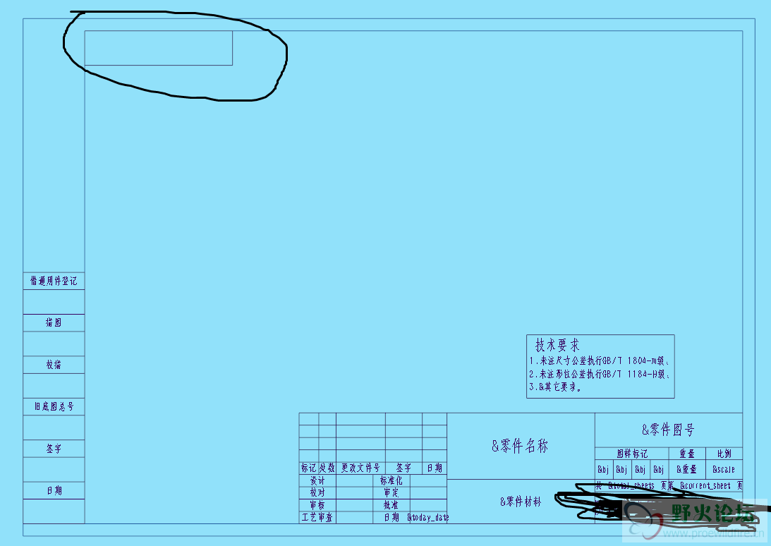

发表于 2018-4-25 17:22 | 显示全部楼层 |阅读模式

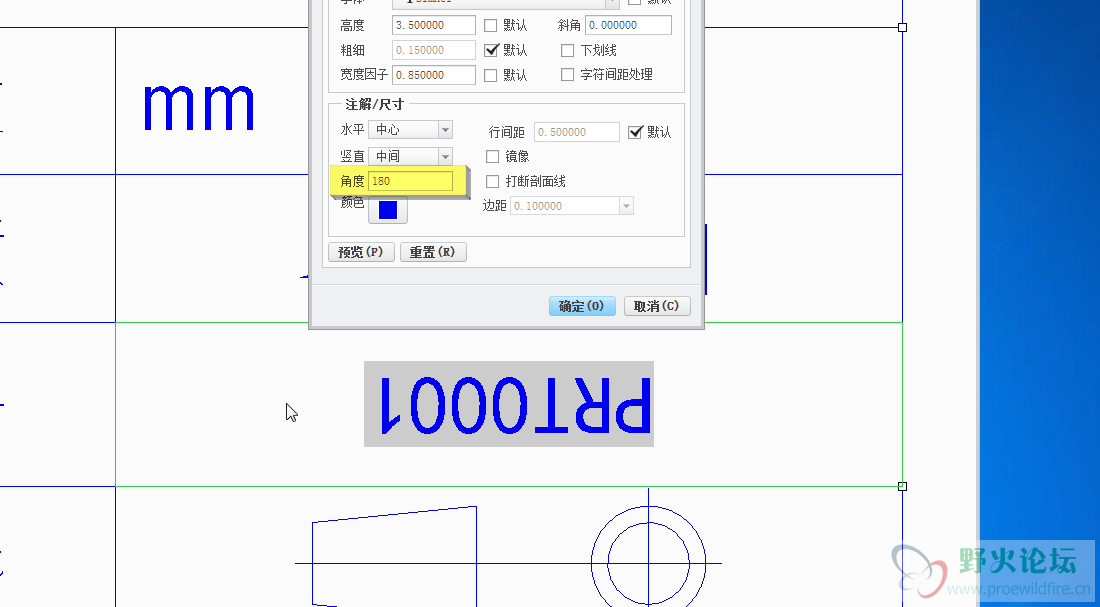

发表于 2018-4-25 18:42 | 显示全部楼层
这里设置180度就行了

你好,还想再问一句,我现在设置了180度,怎样才能和标题栏的图号关联上,也就是只填一次,两个表格都有图号

发表于 2018-4-26 08:40 | 显示全部楼层
houstontracy 发表于 2018-4-26 08:28
你好,还想再问一句,我现在设置了180度,怎样才能和标题栏的图号关联上,也就是只填一次,两个表格都有 ...
参数关联

 楼主| 发表于 2018-4-26 08:43 | 显示全部楼层

发表于 2018-4-26 08:44 | 显示全部楼层
在3D模型中创建一个参数,如Drw_NO 然后在工程图模板的这两个位置添加&Drw_NO就好了

 楼主| 发表于 2018-4-26 08:46 | 显示全部楼层
懂了,就是把工程图中要填的东西,在3D模型中都参数化,以后表格都可以这么干了,谢谢
