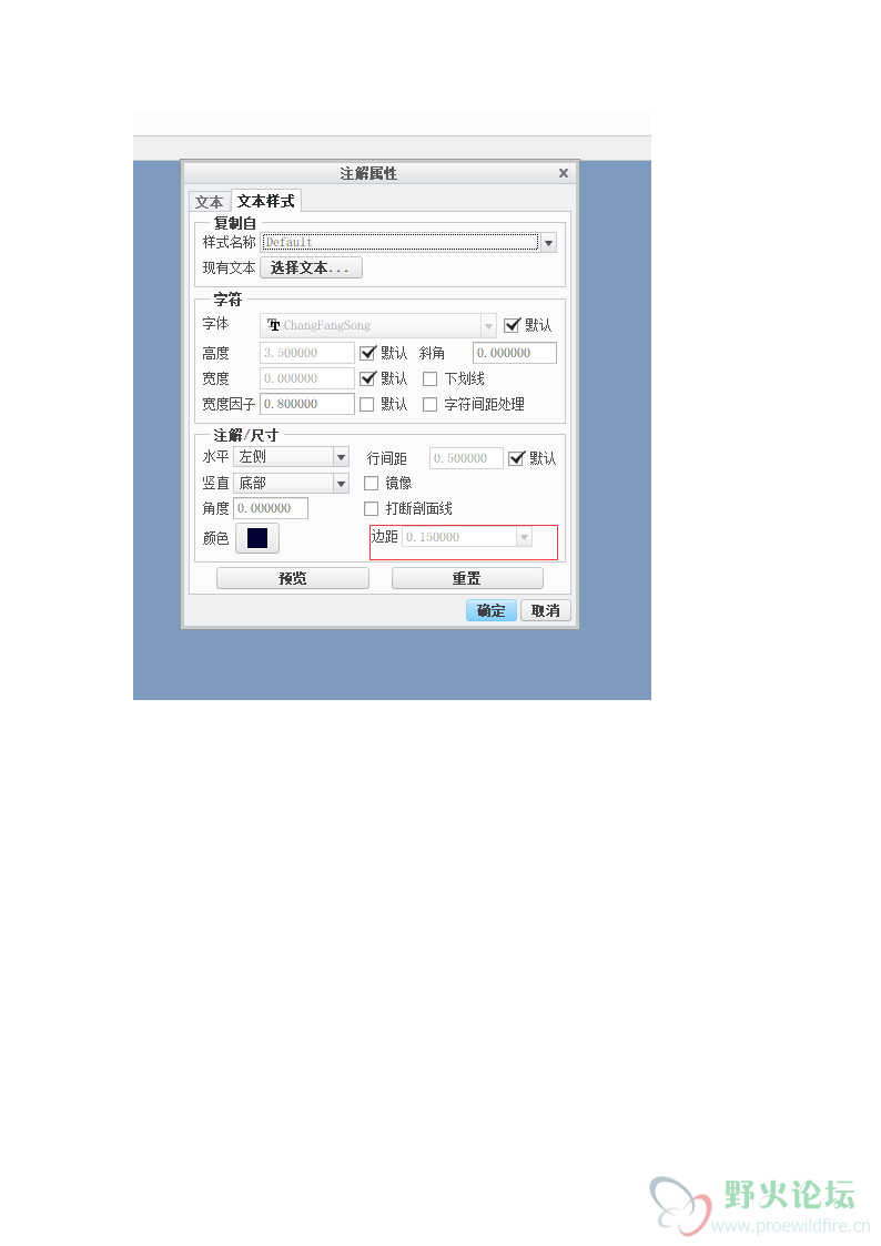

边距怎么调
边距怎么调

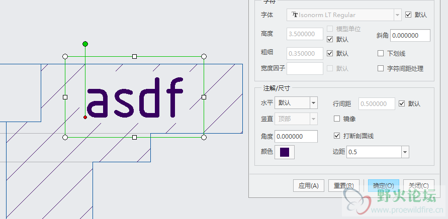

这个选项是用于控制剖视图中注释文本与打断剖面线之间的距离的,勾选打断剖面线后即可激活
